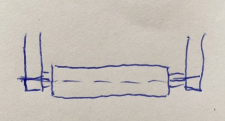

raziausdud
22. Juni 2004
5.037
Südniedersachsen
Hallo nochmals,
Falls Du „in die Richtung denkst“ … die von mir in Beitrag 8 skizzierten (Holz-) Rollen haben bei meinem Regal durchaus „Nudelholz“- Dimension (man könnte sie noch größer mit etwas mehr als Sockelhöhe machen) und laufen mit diesen Dimensionen daher auch auf weichem Vinyl-Bodenbelag recht leicht.
Mögliche günstige Quellen für Dich: tatsächlich Nudelholz, dann „so etwas in der Richtung KG-Rohr ausgiessen oder ausschäumen bzw mit Holz ausfüllen“ oder Drechseln (lassen). Vielleicht gibt es auf Kleinanzeigen auch mal gebrauchte Rollen von Transportbändern oder Rollbahnen.
Grüße. Rainer

........zwei Nudelhölzer pro Regal, nicht schlecht!
'ne Bodenschiene würde bei eingeschobenen Regalen auf dem Fußboden sehr mäßig aussehen
und Stopperfallen bilden.

Bisschen lang bzw. beim Billy tief/breit. Dürften ja nur ca. 25cm sein.
