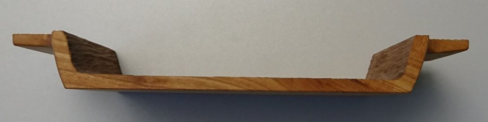

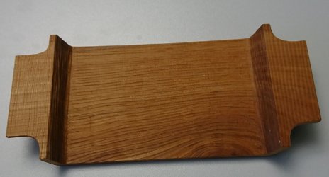

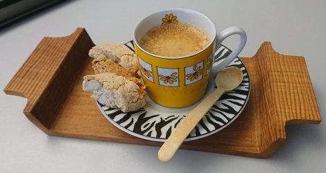

Hallo Flo,
ich bin da ganz bei @flüsterholz - maschinell mit irgendwelchen Raspelscheiben und handgeführt wird das mMn nichts. Ich würde ebenfalls ein passendes Schnitzmesser empfehlen. Die Linien ggf vorher mit Bleistift vorzeichnen und dann zuerst mit ganz wenig Spanabnahme die erste Spur schnitzen. Das ist dann die Führung für die nächsten Schritte. Wenn das Eisen genau die Form der gewünschten Nuten hat, dann wird es auch einigermaßen wiederholgenau.
Ich habe das mal an einem kleinen Tablett aus Kirsche ausprobiert. Verwendet habe ich ein sehr schmales V-Eisen (Geissfuß). Und im Gegensatz zu deinem verlinkten Bild habe ich (zumindest bei der Abstellfläche) die Struktur der Maserung folgen lassen. Bei großen Flächen ist das natürlich etwas aufwändig und erfordert viel Geduld.
Leider habe ich gerade nicht besonders gute Fotos davon, aber als Anregung reicht es vielleicht.
Martin

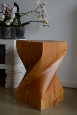

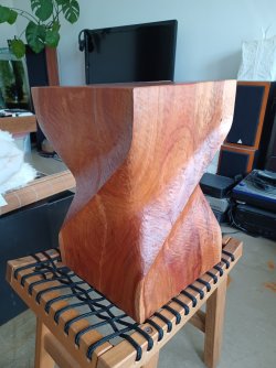

Es geht beides ob nun mit ner Raspelscheibe oder mit Schnitzeisen. Es kommt eher auf die gewünschte Textur an und wie komplex und klein die Formen sind. Je komplexer und geringer die Radien, desto eher würde ich Schnitzeisen verwenden weil man damit einfach eine viel bessere Kontrolle hat und es macht auch deutlich mehr Spass. Hier mal zum Vergleich zwei Objekte von mir - links ist mit so einer Raspelscheibe für die Flex und viel Schleifen und rechts ist mit Schnitzeisen und minimalem Schleifen.

...... ein bisschen mit dem Schupphobel oder Kehlhobel üben, dann kann man so etwas ganz gut hinbekommen.
Da die Holzart dabei nicht das Wesentliche ist, wäre Linde, Pappel und ähnliches zu bevorzugen.
Das habe ich auch schon einmal gemacht bei einem Servierbrett aus Kirsche. Die Struktur ist dann deutlich gröber, entsprechend dem Radius des Schrupphobeleisens. Bei mir gab es zudem ein paar Ausbrüche, die mich aber nicht gestört haben. (Außerdem sieht es jetzt deutlich schlimmer aus, weil meine "Anweisung" nicht darauf mit einem Messer zu schneiden missachtet wurde.) Bei besser geeignetem Holz könnte es ausrissfrei gelingen.
Nachschleifen nach dem Hobeln ist nicht sinnvoll, weil dann die scharfen Kanten zwischen den einzelnen Rillen verrundet werden.
Hab leider kein besseres Foto...
Martin
