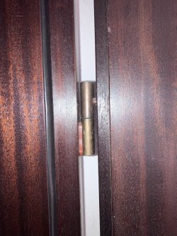

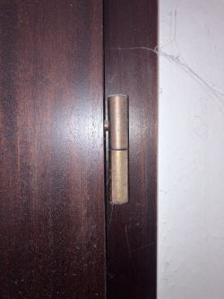

nachfolgende Bilder zeigen das Band einer Zimmertüre Baujahr 1982. Wie kann ich dieses ausbauen und ersetzen? Auf der Türseite vermute ich einfach mal es ist geschraubt, aber wie ist die Zargenseite befestigt und wie bekomme ich sie gelöst? Ich sehe da in der Zarge keine Abdeckkappe für eine Schraube.
Danke schonmal vorab für die Unterstützung.

Normalerweise bekommt man durch Drehen die Einbohrbänder heraus. Dazu müsste man die Tür aushängen und Ober- und Unterteil einzeln rausdrehen.
Der Riss deutet eher auf ein gespaltenenes Türblatt als ein kaputtes Scharnier hin. Um das zu reparieren müsste man die Tür eben aushängen, das Scharnier ausdrehen, in den Spalt (vermutlich ist die Trägerplatte Spanplatte) mit einer Spachtel so tief es geht, Leim einbringen und mit Zulagen verpressen. Wenn die Leimung trocken und fest ist, das Band wieder eindrehen. Dazu darf das Bohrloch aber nicht mit Leim gefüllt sein. Müsste man evtl. vor dem Eindrehen ausbohren.
Solche Einbohrbänder sind leider etwas umständlich, die kann man nur einstellen, wenn die Tür ausghängt ist.
Wo siehst du einen Riss, meinst du die Spinnweben die da drüber hängen?

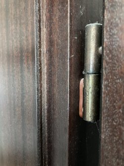

Dichtung ist weg, aber weiterhin nichts zu sehen wo man das los bekommen könnte.

20.965
die einfachere Lösung nennt sich Zierhülse Zimmertür .
Türseitig läßt sich das Bandoberteil einfach rausdrehen. erleichtert auch das anschleifen und streichen.

Wie schon geschrieben, Tür aushängen und dann wie eine Schraube herausdrehen. Am Beginn manchmal etwas schwergängig, hilft ein Schraubendreher im Bolzenloch als Hebel.
Mitglied 120553
Das geht aber nur an der Tür . Am Unterband zargenseitig sieht man deutlich zwei Bolzen . Also dürfte das dauerhaft von der Rückseite der Zarge geklemmt sein . Ausbauen geht wohl nur , wenn man die Zarge komplett entfernt . Kenne ich so auch nicht . Da kann man das Unterband ja nur auch auf einen fixen Abstand einstellen . Darauf deutet auch die Kunststoffblende , die die Bolzen verhüllt . Da braucht es bei der Montage einer solchen Zarge schon eine sehr gute Wasserwaage :emoji_thinking: .
Das hört sich gut an, also sowas hier in passenden Maß kaufen und aufschieben?
https://www.ahb-griffe.de/zierhuels...002-.html#/1712oberflachen-shopedelstahl-matt
Türseitig ist es ja wie ein Standardband gemacht, d.h. aber auch bei diesen Türen kann man sonst nichts einstellen, außer diese beiden Abstände.
20.965
ja da gab es die absonderlichsten Konstruktionen. Würde nicht versuchen die rauszubekommen. Danach wieder festzubekommen ist eher unwahrscheinlich. Und wenn die bis dato 40 und mehr Jahre gehalten haben ist die Konstruktion zumindest in Sachen Stabilität nicht schlecht. Alles sauber abkleben inkl dem braunen Sockel, den würde ich danach mit Edding oder ähnlichem Lackieren. Die Zierhülse für das Unterteil wird man vermutlich noch etwas anpasssen müssen ( wegen dem braunen Sockel, den würde ich auch lassen, nur halt nicht braun). Feile oder dremel eignen sich gut.
Hast Recht, sorry. Aus der Zarge drehen wäre...suboptimal

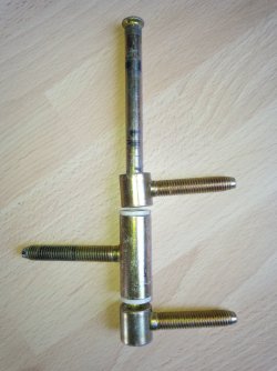

Anbei mal ein Bild meiner damals älteren Türen - ja anders aufgebaut - aber Türblatt dürfte vom Prinzip bei dir ähnlich sein.
<edit>
Melanie @Holzsinn hat diesen auf den ersten Bild vermutet, dabei dürfte es sich aber lediglich um eine Stosskante (vom Türaufbau her) handeln.
(Die Türblattinnenseite ist Vollholz und furniert, darin schließt was "Leichtes"/Günstiges und furniert an.)
</edit>
Gruß Matze

Da ist nix massiv. Die Bandunterteile sind von außen an das Futterbrett geschraubt.
Austausch nicht mal eben möglich.
Carstens Vorschlag passt da besser.

Ich bin davon ausgegangen, dass das Band kaputt ist, was für mich ein plausibler Grund wäre, es austauschen zu wollen. Den Absatz am Türblatt habe ich offensichtlich fälschlicherweise für einen Riss gehalten, daher der Leimvorschlag.
Da es aber offensichtlich nur um eine andere Gestaltung geht, wäre der Austausch der Zierhülsen die einfachste Möglichkeit der Veränderung. Diese Hülsen sind auf das Band an der Tür von oben aufgeschoben, auf das Band am Stock von unten. Ich entferne so etwas i.D.R. mit einem schmalen Metall - oder Holzteil (Schraubenzieher oder Hartholzstäbchen), mit dem ich die Hülse vorsichtig wegklopfe. Funktioniert am ehensten, wenn das Türblatt ausgehängt wurde. Dann lässt sich ohne Probleme das Türband entweder ganz ausdrehen, wenn es weg soll oder eine Umdrehung weiter eindrehen, falls die Tür hängen sollte. Und zum Schluß wieder neue, andere Zierhülsen aufschieben.
