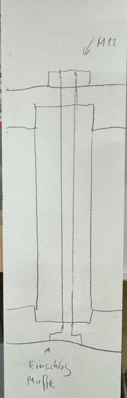

@dsdommi spannt die Box gegen den Boden mit einer Gewindestange IN dem Rohr. Das dekorative Außenrohr ist nur gesteckt, kann aber ja nicht weg, weil die Gewindestange alles zusammendrückt.
Finde ich ne ziemlich gute Idee. Wenn einkleben ausscheidet.
4.477
Danke für die vielen, schnellen Antworten.
Ja, es soll ein Hifi-Ständer werden für´s Wohnzimmer :emoji_wink:
@dsdommi:
Das mit dem Sackloch und der Gewindestange habe ich noch nicht so ganz verstanden.
Die Gewindestange muss ja dann auch in etwas reingedreht werden können, was sich im Rohr befindet.
Ich habe leider keine Möglichkeit, etwas einzuschweißen...
Bitte nochmal genauer beschreiben.... Danke :emoji_thumbsup:
Grüße,
Werker
ungefähr so

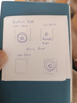

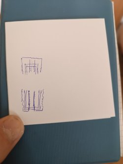

Kannst du mal eine Skizze von deinem LS Ständer einstellen ? Ich Versuche mal was zu zeichnen.
Also ähnlich wie von @wirdelprumpft
Der Ausschnitt für das Rohr oben und unten nicht mit einem Forstnerbohrer sondern mit einer Lochsäge oder Kreisschneider, damit bleibt die Mitte stehen und du hast mehr Fleisch für die Rampamuffe.
Ich gehe davon aus dass der Ständer oben auch ein Brett bekommt auf das dann der LS mit Spikes gestellt wird. In das obere Brett machst du das gleiche wie in das untere, nur dass das Loch in der Mitte kein durchgängiges Loch ist sondern ein Sackkoch damit man das von oben nicht sieht.
Hoffe du verstehst jetzt wie ich das meine.
Gruß dsdommi

@wirdelprumpft:
Bei Deiner Zeichnung ist oben ja eine M12 Mutter draufgeschraubt.
Allerdings stehen auf diesem Brett ja die Lautsprecher.
Daher sollte da also keine Erhöhung durch die Mutter sein.
Läßt man diese Mutter ein, hat man vielleicht nicht mehr genug "Fleisch" (Holz), da das obere Brett natürlich aus optischen Gründen nicht zu dick sein darf.
Gibt es dafür noch eine Lösung?
Grüße,
Werker
8.417
@wirdelprumpft:
Grüße,
Werker
natürlich gibt es da eine Lösung, schau mal nach Hülsenmuttern. Die mußt du nur wenige mm einlassen.
