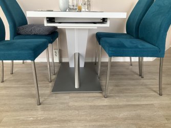

zuerst die Bitte an die Moderatoren, es mir mir nach zu sehen, dass ich ein Foto und nicht einen Link eingefügt habe. Im Netz habe ich diesen Tisch nicht mehr gefunden. Wie soll ich es sonst machen? Mit einer Skizze hätte ich es nicht hinreichend deutlich machen können.
Vor einigen Jahren waren wir beim Möbelhaus und hatten diesen Tisch gesehen. Uns hat er gefallen, aber die Größe und der Preis waren nicht passend. Und wozu habe ich eine Werkstatt? Im kommenden Winter will ich das Projekt angehen. Dazu habe ich folgende Fragen:
1) Wie dieses Tischbein bauen?
1.1) Welche Abstände sollten die oberen "Äste" in Relation zur Platte haben? Die Wunschmasse der Platte sind 1600 x 1100 x 45.
2) Welche Abstände Tischoberkante (längst) zu Tischfussplatte (längst) sind einzuhalten, damit der Tisch nicht wackelt (auch in Hinblick auf die Seiten)? Gibt es dazu Regeln und wenn ja welche?
3) Welches Material wäre für die Fussplatte geeignet?
Tischplatte und Bein sollen aus Eiche sein.

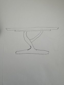

Die Idee mit dickerer Bodenplatte und Platte unter der Tischplatte gefällt mir.
Jetzt noch den Tischfuß unten breiter auslaufen lassen dann sollte das stabil sein
und ungefähr so wie auf der Skizze aussehen
1:1 Modell würde ich trotzdem bauen

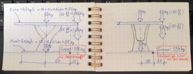

Ich habe mal ein Beispiel durchgerechnet:
Als Angabe dient die Wunschplattengröße aus Beitrag #1,
sowie der Vorschlag der Bodenplatte aus Beitrag#2.
Dabei ergibt sich beim kippen über die Breitseite ein sehr ungünstiger Hebel von "1:1.2" (=30:25)
Man kann das zwar vorab recht einfach berechnen, aber ich bin trotzdem auch der Meinung ein billiges 1:1 Model ist hier sehr gerechtfertigt, weil der Tisch ja auch bei Eigenbau wohl recht teuer wird und sich so die notwendige Standsicherheit besser bestimmen lässt.
Die Eichenplatte wiegt ca 55kg. Wenn man das mit einer dünnen MDF-Platte testet, muss man diese in der Mitte mit Sandsäcken oder dergleichen beschweren bis man in Summe auf das Eichenplattengewicht kommt.

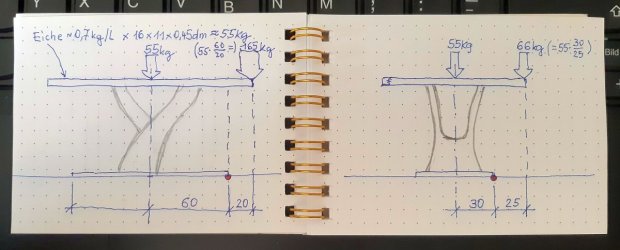

Hier ist mal ein Beispiel, bei dem nur das Gewicht der Tischplatte berücksichtigt wurde (Angaben aus Beiträg #1 und #2):
Die rechte Ansicht zeigt die Breitseite und die errechneten 66kg kann man an der Tischkante aufbringen damit der Tisch gerade anfängt zu kippen. Das erscheint mir persönlich etwas wenig bei einem Tisch mit einer 55kg-Platte, auch muss man bedenken dass in der Diagonale wahrscheinlich noch weniger Kraft nötig ist.
Mein Vorschlag in Bezug auf die Standfestigkeit ist daher:
  • Das Maß "30" erhöhen
  • Die Tischbreite auf 1m reduzieren
  • idealerweise die Ecken des Tisches großzügig abrunden.
Das ganze nochmals durchgerechnet, mit zusätzlicher Berücksichtigung des Gewichtes einer Bodenplatte aus einer Stahlplatte mit einer Dicke von 10mm (die wiegt ca 57kg):
Meine Schlussfolgerungen und Vorschläge aus beiden Rechnungen ergeben:
  • In Längsrichtung scheint der Tisch mit diesen Maßen ausreichend stabil, hier könnte man meiner Ansicht nach die Fußplatte auf beiden Seiten problemlos noch um je 5cm verringern um mehr Fußfreiheit zu haben. Also eine Länge der Fußplatte von 110cm. Das ergäbe immer noch eine zulässige Abstützkraft von 121kg an der Tischkante (nur durch die Tischplatte als Gegengewicht)
  • In der Breitseite scheint mir der Tisch zu wenig stabil zu sein, hier könnte man die Fußplatte auf 70cm verbreitern, das ergäbe bei einer reduzierten Tischbreite von 1m zumindest eine zulässige Abstützkraft von 96kg an der Tischkante. (nur durch die Tischplatte als Gegengewicht)
  • Eine Bodenplatte in Stahl bietet sich daher an, mit den Maßen 110x70x0.8cm (ca 60kg) und zwar nicht nur als Gegengewicht, sondern auch weil die Stahlplatte recht flach ist und daher mehr Beinfreiheit ermöglicht.

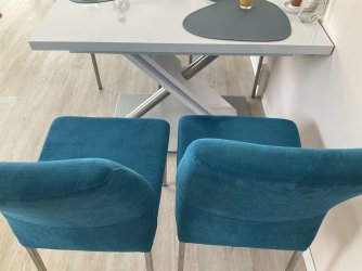

Wir sitzen gerade an einem ähnlichen Tisch. Das Sitzgefühl und die Nutzbarkeit ist schlecht.
Für Kinder kann der Stuhl nicht weit genug an den Tisch geschoben werden. Der Platz für die Füße ist mau und man stößt ständig an.
Das Kippmoment wäre exakt das gleiche wenn anstelle des einen Fußes und der Bodenplatte in die Ecken der Bodenplatte jeweils ein Fuß gesetzt werden würde.
Richtig. Meist ist nur das Tischbein weiter außen und somit auch die Kippkante.
Normalerweise sitzt man zwischen den Tischbeinen und die Füße haben Platz. Wer am großen Familientisch das Bein zwischen den Beinen hat, sitzt meist sehr unbequem.
Aber auch beim Tisch gibt es immer wieder neue Ideen und Designs. Schönheit vor praktischem Nutzen, den Rest muss man „ersitzen“.

Mir scheinen die Beine aus kleinteiliger Leimholzplatte zu sein. Wenn ich selber Zeit und Mühe aufwende, versuche ich diese Optik zu vermeiden und würde in einem Sägewerk nach natürlich krummen Stücken suchen. Die geben dann die übrige Konstruktion vor und bestechen mit schönem Maserungsverlauf.
8.877
Das Problem das diese Art von Tisch hat ist eben dass man entweder mit ner kleineren Bodenplatte zurecht kommen muss, oder Probleme mit dem ranschieben von Stühlen hat.
Je weiter man die Stühle ranschieben können möchte, umso wichtiger wird das Gewicht der Bodenplatte. Da beisst die Maus kein Faden ab.
Darum sind solche Tische auch nicht sehr gebräuchlich. Vor allem nicht als Esstisch. Als Couchtisch wäre das völlig unproblematisch, solang man damit klar kommt dass es an Nutzfläche dann eben nur die Tischplatte gibt.
Eine Stein als Fussplatte wäre vielleicht nicht schlecht, aber auch kalt.
Darum die Idee mit einer Holzplatte auf der Stein- oder Metallplatte. MDF oder eben auch ne dünne Leimholzplatte. Befestigung des Beins dann sinnvollerweise nicht in der dünnen Holzplatte, sondern in der schweren darunter.
hobbybohrer
28. Juni 2014
1.385
es ist, wie immer im Leben: Extravaganz und Gebrauchswert liegen oft diametral gegenüber. Natürlich ist der Überstand der Tischplatte über die Grundplatte zentral für die Standfestigkeit, aber ebenso die Höhe des Schwerpunktes und die Gewichtskraft. Denn im Kippversuch wird der Krafthebel gedrückt und der Lasthebel mit der Last muss dagegen halten. Deshalb spielt neben der Geometrie eben auch die schwere Bodenplatte eine entscheidenden Rolle. Die erhöht nicht nur das Gewicht, sondern verlagert auch den Schwerpunkt nach unten. Damit wird der Neigungswinkel beim "Point of no return" größer.
Wenn ein solcher Tisch einmal steht, dann schiebt die Frau des Hauses ihn auch nicht mal eben so auf die Seite.
"Schön" anzusehen, aber leider unpraktisch.
Grüße Richard
