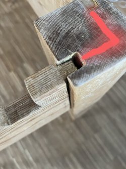

Was bis jetzt nicht erwähnt wurde: Der Zapfen muss so weit als möglich aus dem Schlitz gezogen werden damit man überhaupt Leim in die Verbindung bringt. Das Beste wäre wenn er gänzlich aus dem Loch herausgeht. Dann kann man Schlitz und Zapfen auch vom alten Leim säubern. Dann Leim in den Schlitz und auf den Zapfen und wieder verpressen. Der alte Leim dürfte PU sein. Also wieder PU oder evtl. Epoxy (Uhu plus z.:emoji_sunglasses:.
Ein Zwischenlage wie Furnier, etc., wird nicht nötig sein oder könnte sogar kontraproduktiv sein. Es scheint kein alter, handgefertigter Tisch zu sein sondern ein maschinengefertigter (Auszieh)Tisch, bei dem "nur" die Verbindung buchstäblich "aus dem Leim" gegangen ist.
Für nicht so versierte: Die Verbindung ist ein Nutzapfen oder Federzapfen. Normalerweise aufgeteilt in 2/3 Zapfen unten und 1/3 Nut oben. Der Sinn der Verbindung gegenüber einem durchgehenden Zapfen/Schlitz, es "verkeilt" sich besser und es hält nicht nur der Leim.
Eine "Quick and Dirty" Methode zur Reparatur, wenn sich die Verbindung nicht gänzlich lösen lässt: Einen Spannung oder Zwingen ansetzen. Am Bild habe ich eingezeichnet wie der Zapfen im Fuss verläuft. Dort wo sich die Linien Treffen ein Loch bohren bis du die Zapfenlöcher triffst (man spürt es normalerweise). Leim hineinspritzen bis das Bohrloch sicher gefüllt ist. Jetzt einen passenden Dübel ins Bohrloch schlagen. Der Leim wird komprimiert und verteilt sich in der Verbindung. Bestenfalls tritt Leim an der Brüstung aus.
LG und gutes Gelingen
Gerhard
