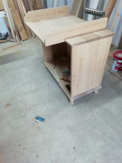

Ich hab damals Eiche Leimholz hergestellt und weiß deckend lackiert.
Das hat gehalten und bewahrheitet, weil die Kinder die Auflage richtig ran genommen haben.
Ich kann dir empfehlen alles so gut als geht abzurunden bei den Ecken.

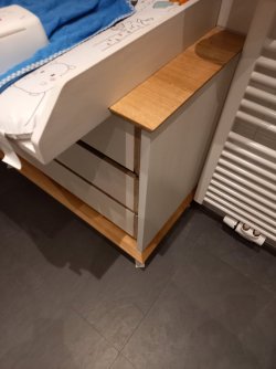

Dutrag
11. März 2025
300
Danzig
Kleine Anregung in Form eines schnell skizzierten Modells:
Maße des Wickeltisches nach einer Wickelunterlage (z.B. Ikea) richten und mit Klett befestigen. Bei uns hat ein Mobile über dem Wickeltisch sehr geholfen (wir hatten so ein simples aus zwei Stäben und etwas Schnur mit Kontrastkärtchen, konnte das durch pusten zum Drehen bekommen, hat das Kind prima beschäftigt).
So ein Gebilde hat den Vorteil, dass man nicht jedes Mal den Tisch auf und zu machen muss, wenn man etwas aus dem Regal nehmen oder einräumen möchte und man kann auch leicht eine Lampe an einen Regalboden befestigen.
Nur mit dem Runterklappen musst du dir wirklich etwas Ordentliches überlegen, damit - wie es mehrere (Groß-)Eltern hier schon geschrieben haben - es schnell und einhändig geht. Gasdruckfeder o.ä. sehe ich persönlich mittelmäßig, weil das Drauflegen von der Seite dadurch behindert werden kann.
