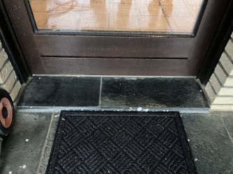

wir haben eine Außentüre vor welcher es eigtl. einen großen Dachüberstand gibt, aber wenn der Regen vom Wind an die Scheibe schlägt, läuft unten drunter Wasser nach innen. Wie auf dem Bild zu sehen, hat die Türe keinen Wetterschenkel, ich denke alleine ein solcher müsste hier Abhilfe schaffen.
1. Denkt ihr das auch?
2. Kann man einfach so einen wie aus diesem Link: https://www.dichtungen-onlineshop.d...ehoer/Alu-Wetterschenkel-25-mm-Ausladung.html passend ablängen und festschrauben?
Für die von mir erwarteten Fragen, folgende Antworten: Haus ist 40 Jahre alt, Türe ebenso. Wer das damals ausgeführt hat wissen wir, der gute Mann ist tot. Ob das auch in den letzten 40 Jahren reingeregnet hat, bestimmt, hat aber nie jemanden gestört, dahinter ist gefliest mit Boden-Abfluss und kein Wohnraum. Trotzdem halten wir das für änderbar und sinnvoll zu ändern.

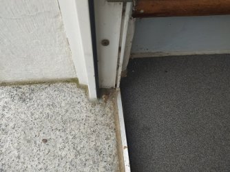

Wie sieht die Situation bei geöffneter Tür aus?
Ich habe ein Foto angehängt, ist keine tolle Perspektive, aber was anderes habe ich gerade nicht.
Kann vond er Tür ablaufendes Wasser DIREKT unter die Tür durchlaufen oder ist da eine kleine Schwelle ?
Da ist eine kleine (5mm) Schwelle, gestern stand ich zufällig mal live bei so starkem Regen davor und man sah, dass draußen kein Wasser auf der Fläche stand, aber es innen nass wurde. Falls das aber doch unten rein drückt, was würde dann helfen außer die Schwelle komplett neu zu machen?
Bzw hat die geflieste Schwelle ausreichend Gefälle nach Außen ?
Also zumindest so, dass sich dort kein Wasser sammelt.

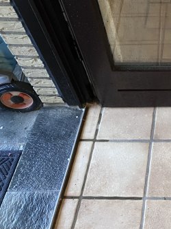

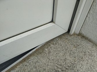

die Aluleiste liegt ja bei geschlossener Tür bündig mit derAußenseite des Türblatts. Da muss das Wasser ja drunterlaufen. Das Blech muss weiter innen liegen, also unter dem Türblatt. Wenn die Tür unten dann eine Tropfnase hat, tropft das Wasser vor der Leiste ab und läuft nach außen ab.
Hier bei meiner Tür zu sehen.
Bei dir hilft da tatsächlich nur ein nachträglich angebauter Wasserschenkel.
Den solltest du aus Holz machen, oder machen lassen.
Das Blech ist bei dir einfach an der falschen Stelle eingebaut worden.
Interessant, dann ist das also tatsächlich schon konstruktiv schlecht gelöst.
Was spricht aus deiner Sicht für Holz und gegen was fertiges aus Metall wie von @wirdelprumpft vorgeschlagen?
