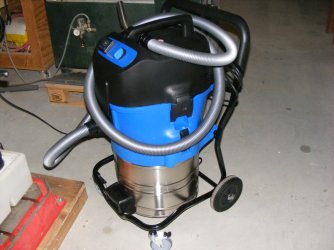

Noch mehr Spaß macht unser Nilfisk , hat aber auch im Angebot 500 € + Mwst. gekostet .
Abfallbehälter kann geschwenkt werden , Gerät selbst kann man stehend sehr gut verfahren .
Und an dem großen Bügel kann man sich auch gut festhalten , wenn man älter wird :emoji_wink:
