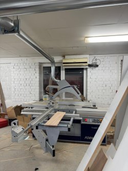

also mein Klima/Splitgerät ist Deckennah montiert und tut im Unterstützungsfall noch immer seinen Dienst. Der Luftauslass ist ja verstellbar und somit bekommt man die Warme Luft auch nach unten zumindest bei 2,75 Deckenhöhe.
Auch als ich das Gerät als Hauptheizung hatte ging das Problemlos.
Wie hast Du das hinbekommen? hast Du ne unisolierte Halle geheizt?
na heutigen Maßstäben ist die Halle ungedämmt - 360 mm Ziegelwand - Decke ist auch nicht Isoliert aber das sind so Betonrippen ca. 300 mm hoch unten mit Rigips, Dekorspan beplankt.
Das Gerät hat aber nie die ganzen 250 m² geheizt, da waren noch 2-3 Flächenteilspeicher mit beteiligt, wenn die Außentemperaturen so wie im moment waren
