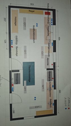

Hallo zusammen
Nachdem sich mein kompletter Hausumbau um 3 Jahre verzögert hat habe ich jetzt wieder mal Zeit mir zumindest Gedanken über meine neue Werkstatt zu machen.
Aus Geldgründen und aufgrund mangelnder Nutzung/Platz habe ich aber keine einzige große Maschine mehr.
Jetzt überlege ich welche Maschinen ich benötige und was Nice to have ist. Ebenso wie sich die Preise entwickelt haben um mal grob zu überschlagen was an Invest notwendig ist.
Im Moment ist die zukünftige Werkstatt noch ein komplett leerer Raum in einer Scheune,
Boden ist gestampfter Lehm. Extrem verdichtet dank jahrelangem Traktorverkehr / Abstellplatz.
Raum ist 40qm groß. Abmessung ca. 3,5m x 11,5m
Ich würde entweder betonieren oder auf Lagerhölzern OSB bzw. Holzboden legen.
Wände dämmen da auf einer Seite nur Platten an Holz geschraubt sind und dort auch Löcher sind durch die es zieht. OSB, Rigips oder Holz drauf.
Ebenso die Decke.
Dort rein auch die Kabel für die Elektrik.
Absaugung mit Verrohrung verlegen ist auch klar.
Jetzt meine eigentliche Frage welche Maschinen machen Sinn.
Hab mir jetzt mal die Maschinen als Neuware bei Felder rausgesucht weil ich dort die Listenpreise gut seh.
Die Maschinen müssen nicht Felder sein und auch nicht neu.
Ich würde eine Absaugung wie die Felder AF14 oder AF16 inkl Filterpatrone mir beschaffen.
Meine Scheppach HA 3200 müsste ich aber mal anschauen ob die noch zu retten ist. Die steht seit Jahren in nem Gewölbekeller und der war seither schon mal überflutet bis Unterseite Lüfterrad. Ich befürchte die ist total verschimmelt.
TKS bzw. FKS würde ich auf eine K3 Winner Comfort setzen. Ich habe doch öfter Plattenware verarbeitet und jetzt erst 7 MPX mit 2500x1250 mühselig formatieren müssen.
Ich habe eine selbstgebaute Fräsmaschine mit ner Triton Fräse und Anschlägen. Brauche ich dann überhaupt eine Fräsmaschine?
Wenn dann wäre das dann ja eine Hammer F3 bzw. B3 als Kombi
Ebenso überlege ich ob eine ADH Sinn macht. Bisher habe ich keine gehabt und ob es Sinn macht ne A3 31 Silent Power hinzustellen oder das Leimholz fertig zu kaufen. Bei ca. 3500 € - 4000 € kann ich lange welches ab Händler kaufen und wenn notwendig nen kleinen Dickenhobel für 500 € mir hinstellen.
Bandsäge wäre wohl ne gute Anschaffung bisher hatte ich noch nie eine.
Standbohrmaschine hab ich dank Bohrständer mit passendem Unterbau selten vermisst.
Jetzt hab ich wohl irgendwas vergessen würde aber max bei 15k-20k landen was extrem viel Geld ist.
Nur die Qual der Wahl welche Maschinen man sich anschaffen sollte und welche Nice to have sind.

zum Thema Werkstatt ausbauen/ dämmen kann ich wenig sagen. Wenn es mein „Projekt“ wäre würde ich es aber so gut ausbauen, dass dort das ganze Jahr gearbeitet werden kann. Sprich mit Dämmung und Heizung und auch den Boden so gestalten, dass er eben und tragfähig ist um Maschinen bis zu 1t tragen kann.
Der Raum ist meiner Werkstatt sehr ähnlich. Ich habe auch ca. 3,5m Breite und 9m Länge.
Zu den Maschinen:
Ich halte eine FKS/ TKS als die „wichtigste„ Maschine. Da würde ich wenig bis keine Abstriche machen und das qualitativ hochwertigste für die Budget und das größte, was du sinnvoll unterbringst nehmen.
Wenn du häufiger größere Platten verarbeitest/ aufteilst wäre ein längerer Schlitten sicherlich sinnvoll.
Bei der Absaugung wäre ich min. auf die AF16 eingefahren auf Grund des einfacheren Sackwechsels. Oder eine kleine RL Anlage.
Wenn du mit deinem Frästisch aktuell zufrieden bist würde ich da erst einmal nichts machen. Klar kann irgendwann der Tag kommen, dass dir eine stationäre Tischfräse lieber ist. Aber entweder gleich auf eine Kombi gehen, oder dann getrennte Maschinen. Und dann wird der Platz gleich wieder eng.
Ich habe den A3-31 und möchte ihn nicht mehr missen, auch wenn ich überwiegend Plattenmaterial verarbeite. Aber mal schnell eine Leiste aushobeln oder dann doch schnell mal was aus Massivholz machen ist schon gut. Und wenn es nur mal ist, dass du etwas Am Wochenende brauchst und z.B. dickeres Material da hast, aus dem du etwas machen kannst bevor du bis zum nächsten Werktag warten musst um es irgendwo zu kaufen.
Sprich es muss ja kein Hammer sein. Du kannst hier auch z.B. mit einem günstigen Bernardo o.ä. anfangen. Dann bist du mit Spirelli bei ca. 2.500 €. Aber den würde ich mir auf jeden Fall hinstellen.
Wenn Du bisher keine Bandsäge vermisst hast und nicht zwingende geschweifte Sägearbeiten machst oder breite Bohlen zu Sägefurnier auftrennen willst würde ich da erstmal keinen Gedanken daran verschwenden. Ich habe meine nach 2,5 Jahren und max. 30 min. daran Arbeiten wieder verkauft.
Und unterschätze nicht, dass du genügend Platz „zum Arbeiten“, also Zusammenbau etc. benötigst. Da sind die 40 qm dann sehr schnell voll.
Ich würde auch nicht den Anspruch erheben ein Mal Maschinen zu kaufen und dann nie wieder. Da wird sich immer mal wieder etwas ändern, bis du sagst “das war es jetzt“.
In dem Moment wo du keinen Aufbau- oder Einbringservice benötigst (z.B. Von Felder) würde ich auch auf dem Gebrauchtmarkt schauen. Gerade bei größeren FKS und Hobeln.

Ich würde Elektro in einer Werkstatt auf"putz" machen (lassen).
Erstens lässt es sich einfacher ändern, wenn sich die Maschinen oder eigenen Anforderungen ändern.
Zweitens kann man alles mögliche überall festschrauben, ohne Gefahr zu laufen, ein Kabel zu treffen.

Wenn ich so viel Platz hätte (man macht sich ja manchmal so seine Gedanken :emoji_wink: ), würde ich Raum für "Nebenarbeiten" einplanen. Zum Beispiel: Kleine Lackierkabine. Abgetrennten Bereich für Metallarbeiten. Platz für ne Verleimpresse. Je nachdem was du halt machst.
Zu Maschinenpark in der Preisliga kann ich nix sagen, was dir weitehilft.

Ja und nein.
Ich werd sie bewusst in die Wand legen und bei Trockenbau kann man ja auch was festspaxen/bohren und das Kabel rutscht dann weg.
Ich mag Aufputz nicht mehr sehen und wenn dann nur noch im Brüdtungskanal.
Ausreichend Kabel mit reinlegen. Die kosten ja nicht die Welt. Teuer sind normalerweise eher die Dosen etc.
Ja der Raum ist so oder so zweigeteilt. Vorne Maschinen und dann kommt nen Dirchgang wo ich die Absaugung und Material hinstellen will. Sowas wie lackieren oder Metallarbeiten kann ich zu Nachbars auslagern. Dem gehört die Scheune und er ist KFZler. (Im Ruhestand)
Ich reiss mich nicht drum so viel Geld auszugeben. Bin auch froh wenn es am Ende nur 5k sind für alles.
Allein Beton/Boden und Teockenbau sowie Elektrik wird vermutlich schon 3-5k kosten,

Hallo Clemens,
da ich dabei bin meine neue Werkstatt einzurichten (wegen Umzug) und der Raum ist fast exakt gleich groß wie deine Werkstatt.
Würdest Du mitteilen, wie Du die Maschinen und Arbeitsbereiche aufgeteilt hast?
Mein Plan sieht noch so aus:
Wäre sehr interssiert an guten Ratschlägen, zumal bei mir noch nicht viel festgelegt ist. Ich musste erstmal für eine vernünftige Raumhöhe in dem Keller sorgen. Habe jetzt durch Absenken der Kellersohle 2,30 Raumhöhe.

holzer1998
1. Januar 2021
1.285
Stuttgarter Süden
Hallo Clemens,
Hallo Gerd,
man könnte meinen wir haben das gleiche Haus... :emoji_thinking: :emoji_stuck_out_tongue_winking_eye: Nur die rechte Tür passt nicht ganz von der Postition.
Wie @Lorenzo schon schrieb wäre es vermutlich gut, wenn du ein eigenes Thema mit konkreten Fragen aufmachst. Dann gibt es hier keine Überschneidungen und Misverständnisse.
