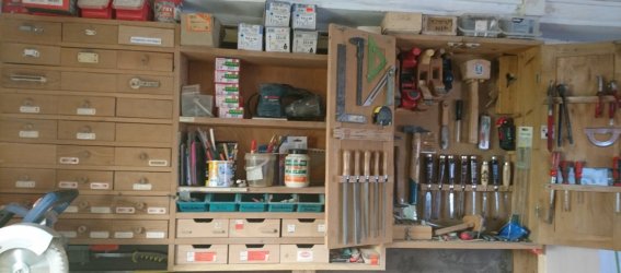

Wie schauts denn mit Handwerkszeug wie Stecheisen, Klüpfel, Winkel, Flächen und Simshobel, verschiedene Handsägen und Schraubzwingen aus ?

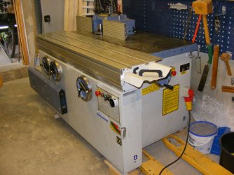

Hier was für 1300 € , wirklich brauchbares Teil :
https://www.kleinanzeigen.de/s-anze...-gewerbemaschine-absaugung/3265847832-84-1676
Oder was von Hammer für 2500 € :
https://www.kleinanzeigen.de/s-anzeige/kreissaege-mit-fraeser/3250306353-84-5634
Da kann man auch Schnäppchen machen , siehe die Felder KFS 37 von Tokoloshe .
Geduld braucht man aber schon .

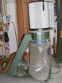

Absaugung eine Scheppach HA 3200 mit Patronenfilter für 300 € .
Macht 2000 m³/h , das ist schon ein Wort .
Oder eine Felder F 3 B für 250 € .
Und drauf ein billiger Patronenfilter für 100 € , siehe Bild .
Für 2000 € kriegt man gebraucht auch eine Bernardo Kombi wie unsere , die wiegt aber 600 Kilo
Wobei du dir auf jeden Fall im Vorfeld genau überlegen solltest , wie die Maschinen in den Keller kommen .
Erspart unliebsame Überraschungen :emoji_wink:

Was haltet ihr denn von der scm technomax 300n?
bin Fan vom Maschinenbau von SCM und hab selber eine SC2. Die Teile in der Anzeige schauen etwas abgerockt aus, muß man aber vor Ort beurteilen. Du bist Nürnberg und Standort ist Hamburg ? Willst Du dir das antun ?
Bei SCM generell ist das Anschlaglineal in einer (Pass)-Bohrung am Auslegertisch geführt. Wenn das Loch ausgenakelt ist, wird der Anschlag und damit alle Winkelschnitte nicht mehr genau und reproduzierbar. Darauf muß man aufpassen !
Den Stift am Anschlag gibts als Ersatzteil, die Bohrung nicht.
