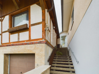

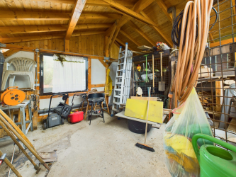

Hallo zusammen! Wir kaufen ein Haus und möchten über der Garage (ca. 6x6 m, Baujahr 2003) eine Holzwerkstatt einrichten. Der Schuppen hat teilweise Fachwerk, Holzbretterwände und Ziegel auf dem Dach sowie einen Estrichboden. Da ich auch abends mit lauteren Maschinen wie Kreissäge und Dickenhobel arbeiten möchte, plane ich eine effektive Dämmung, um die Nachbarn nicht zu stören. Die Kosten würden wir direkt in die Immobilienfinanzierung einfließen lassen – welche Dämmoptionen würdet ihr hier empfehlen?
Meine erste Idee ist, die Werkstatt von innen zu dämmen (Grundfläche ca. 42 m², Dachschräge und Wände zusammen ca. 100 m²). Mein Plan wäre, die Wände und das Dach mit Dämmschaumstoff wie den Basotect-Absorbern zu bekleben (Link: Basotect-Absorber). Darüber würde ich OSB-Platten anbringen, da ich viele French Cleat-Halterungen montieren möchte.
Ein paar Fragen dazu:
  • Macht es Sinn, die OSB-Platten von den Wänden zu entkoppeln?
  • Spielt die Stärke der OSB-Platten eine Rolle?
  • Ich überlege auch, etwas dickere Dämmmatten zu nehmen, sodass sie von den OSB-Platten richtig angedrückt werden – oder ist das eher kontraproduktiv?

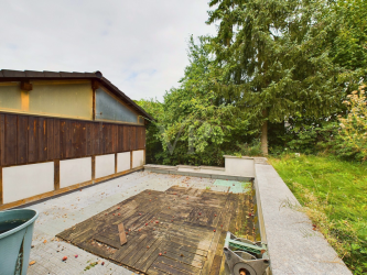

Ein weiterer Punkt ist die Feuchtigkeit. Die Holzwände sind nach außen hin nicht ganz dicht – an manchen Stellen sieht man sogar Licht durchscheinen. Muss ich hier wegen Feuchtigkeit aufpassen, oder reicht die Belüftung durch die Spalten nach außen?
Oder bin ich mit dem Ansatz möglicherweise auf dem Holzweg? Bin gespannt auf eure Tipps und Anregungen!

das ist ein gelinde gesagt heikles Unterfangen. Wenn Du mit Schaumstoff irgendwas an Holzwänden herummachst, die dann auch teils noch nicht ganz dicht sind, ist das bestimmt nicht nur aus Schallgründen suboptimal. Beheizt werden soll da nichts, oder?
Ich denke, wenn Du es richtig machen willst, wird das viel zu teuer, weil die Wandkonstruktion (einschalig Brett an Brett quasi?) nicht viel hergibt, vor allem auch VIEL zu leicht ist.
Viel Erfolg und berichte gerne mal,
Dale.

Wir hatten ein ähnliches Thema bei einer Kellerwerkstatt gerade: Ich wäre auch bei einer komplett entkoppelten Innenkonstruktion, die möglichst wenige/keine fixen Verbindungen zur Außenwand hat und die gut gedämmt mit Mineralwolle oder Holzfaser.
Die "undichte Außenwand" ist natürlich problematisch für jede Dämmung, daher muss diese als erstes vernünftig ausgeführt werden.

Zur Schalldämmung, die Holzbretterwände brauchen einen massiven Aufbau. Mit dem Schaumstoff wird das nichts, Sand, Stein, in der Richtung wirst du etwas benötigen damit es draußen weniger laut ist. Jede Ritze muss geschlossen werden.
Lass dich wirklich von jemanden vor Ort beraten.

Zunächst sollte natürlich erstmals das Bauwerk dicht sein, sonst wirst Du da nicht glücklich. Dann wäre jede folgende Massnahme
wie Perlen vor die Säue werfen...
