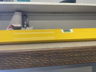

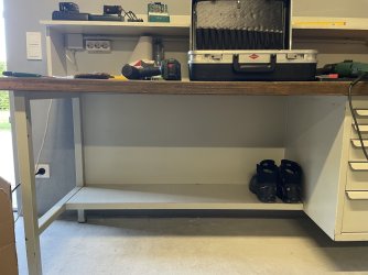

ich habe vor kurzem eine Werkbank auf eBay Kleinanzeigen erstanden. Diese steht bei mir jetzt in der Garage. Irgendwie kommt es mir aber so vor, als würde sie in der Mitte durchhängen. Kann ich das irgendwie beheben?
Ich habe diese Vermutungen/Fragen:
1. ich hatte ursprünglich eine recht schwere Stahlplatte auf der Werkbank liegen, kann es sein, dass diese zu schwer war?
2. ist es feuchtigkeitstechnisch ein Problem, dass die Platte von unten nicht behandelt ist? Oben ist so eine klassische „ESD“/Kunstsoff Matte draufgeklebt
3. Die Werkbank/das Gestell steht nicht 100% gerade. Kann sich die Werkbank dadurch schon so verziehen?
Ich hoffe Ihr könnt helfen :emoji_slight_smile:

durch die oben aufgeklebte Kunststoffplatte kommt dort keine Feuchtigkeit an die Platte. Von unten wirkt aber die Luftfeuchtigkeit auf die Platte ein, wodurch sie aufquilt. Folge, die Platte biegt sich durch.

Sehe ich nicht als das Hauptproblem. Der Platte fehlt die Unterstützung, die hängt doch frei im Raum.
Wie weit ist denn der Abstand zwischen den Auflagepunkten?
Da gehört ein Brett hochkant drunter, dass die Platte stützt.

Also der Abstand zwischen den Füßen beträgt 1,76m. Und zwischen dem Fuß links und den Schubladen 1,22m. Die Platte ist 4,5 cm dick
Guido_CH
27. Januar 2016
407

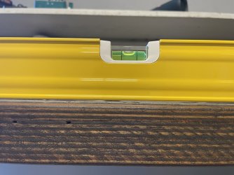

Das ist doch eine Buche MPX, diese Platten sind oft nciht sauber plan. Die Platten, die ich verarbeitet habe, kamen teils schon vom Händler deutlich geschüsselt, das muss man ggf. konstruktiv ausgleichen.
Aber das ist eine Werkbank, welche Rolle spielt es da, ob die Platte 100% plan ist oder nicht? Auf den Bildern sehe ich vielleicht 1mm (täusche ich mich?), das wäre mir egal. Wenn es Dich stört, dann mach das, was Time_to_wonder empfiehlt. Durch einen Unterbau zwingst Du die Platte quasi dazu, eben zu sein.
In jedem Fall solltest Du Ingo's Ratschlag umsetzen, die Folie gehört weg. Öle/behandle die Platte von beiden Seiten und nutze sie.

in allen drei Punkten je ein großes JA!
Alles Freie zwischen Auflagern beugt sich der Schwerkraft.
Ein ausreichend dimesionierten Unterzug möglichst weit außen unter der
Platte an den Enden gut fixieren und in der Mitte unterlegen.
Gelegentlich prüfen und gegebenenfalls zusätzlich unterlegen.
Mittels einer schraubbaren Lösung geht es einfacher und stufenlos.
Dem untergehängten Korpus links vorne und hinten je ein Bein zu spendieren würde Gewicht von der Platte nehmen
und die freie Länge der Platte erheblich verkürzen.
..... Aber sobald etwas schweres auf der Platte zu liegen kommt,
hängt sie wieder durch.
