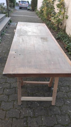

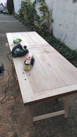

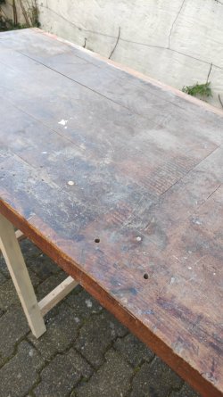

ich hatte letztes Jahr um diese Zeit rum eine alte Werkbank Platte kostenlos über Kleinanzeigen gefunden. Maße 200x70cm. War zu verschenken, weil die Oberfläche komplett vollgesaut und klebrig war. Mit Hobel ging das alles ab, war also ein super Schnapper.

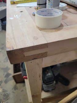

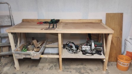

Aktuell steht sie im Keller mit einem Restholz Untergestell und wird als Werkbank genutzt. Die Platte würde ich nun gerne als Schreibtisch nutzen, ich hätte aber gerne eine Tiefe von 80cm, mir fehlen also 10cm.
Wie kann ich die Tischplatte am besten in der Tiefe erweitern?
Ich hätte einfach einen 10cm breiten Balken drangeschraubt und ggf. noch Leim dazwischen.
Habt ihr eine bessere Idee?
Und kann jmd ggf. Identifizieren, welche Holzart das ist? Die Oberfläche ist sehr hart, die Platte ist angeblich aber auch schon recht alt.

Kannst du herausfinden wie die Hirnleisten an der Platte festgemacht sind?
Davon hängt es etwas ab was funktioniert.
Grundsätzlich passt deine Idee aber. Genauso kann man pragmatisch eine Platte verbreitern.

Die Teile scheinen alle gesteckt, gedübelt und verleimt zu sein. Ich sehe keine Verbindungs Schrauben.

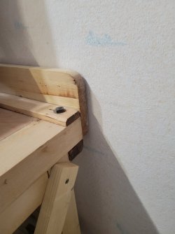

Die Erweiterung soll an die Rückseite. Dort ist aktuell noch keine durchgängige Querverbindung, wie an der Vorderseite.
Hinten sind lediglich von unten und oben jeweils eine Leiste drangeschraubt und mit Muttern befestigt. Die hat aber keinen strukturellen Nutzen und lässt sich abnehmen.
In den vorherigen Bildern sieht man die Platte ohne diese Leisten.
Die Querstrebe vorne ist, so wie die Seitenteile ca 10cm tief und 5cm dick.
Meine geplante Erweiterung wäre somit identisch, nur anders befestigt.
Die Verbindung wie im Bild bekomme ich technisch nicht hin.

Danke für die Infos. Dann versuche ich es erstmal mit einer Schraubenlosen Verbindung und halte Ausschau nach geeigneter Buche.
