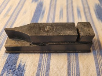

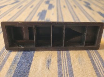

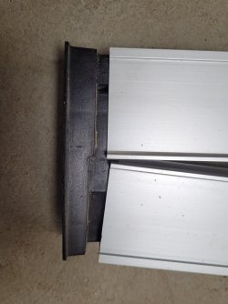

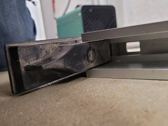

ich habe eine gebrauchte ältere Scheppach Plano gekauft, bei der leider 2 Fußplatten fehlen. Könnte mir die jemand gegen einen Obulus drucken?

Hallo, danke für die Antwort. Leider habe ich keine CAD-Daten sondern nur das Original. Ich kenne mich überhaupt nicht aus, kann man das Original irgendwie abtasten / einlesen / einmessen?

Man kann das grundsätzlich ausmessen und dann nachkonstruieren. Wichtig wäre dabei, dass die für die Montage notwendigen Maße passen, der Rest wäre ja nicht so relevant. Wenn du mit die Maße gibst, kann ich das mal aufbauen, wir werden aber zwei drei Runden für die Abstimmung brauchen :emoji_grin:

So kompliziert muss es nicht sein, aber es bräuchte halt eine Skizze mit den relevanten Maßen. Die müsste man nachmessen und und dann in einem geeigneten Programm zeichnen.
Das Teil sieht nicht sonderlich komplex aus das kann ich dir schnell zeichnen wenn man die Maße hat.
Oschbert war schneller. Wenn der auch druckt macht es Sinn, dass er auch zeichnet.
Aber grob sind das ja 4-5 Teile:
Platte unten ein paar mm hoch.
Der Block mit der Stufe bzw. 2 Blöcke mit unterschiedlichen Höhen
Das Geschwungene Teil vorne
Der kleine Block hinten
Da braucht es jeweils die Maße, Abstände und falls diese Kurve vorne relevant ist, dann bräuchte es die auch.
Die könnte man aber auch auf ein Papier abzeichnen und mit einem Lineal daneben fotografieren. In F360 z.B. kann man Fotos reinladen und passen skalieren und dann die Kurve einfach nachzeichnen.

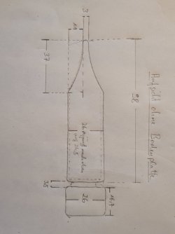

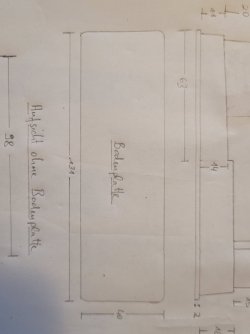

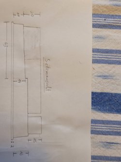

Hallo, ich habe jetzt mal gemessen und gezeichnet. Bitte um Nachsicht, ich bin unerfahren im Zeichnen. In der Seitenansicht sieht man, dass sich der untere und der obere große Block nach oben hin um ca. 1,5mm verjüngen, wahrscheinlich, um das Ding besser aufstecken zu können. Die Zeichnung habe ich maßstäblich gemacht. Könnt ihr da was mit anfangen?

Habe gerade gemerkt, meine Aufsicht ist unvollständig, es fehlt der untere Block. Der ist aber auf jeder Seite nur 2mm kleiner als die Grundplatte. Allerdings verjüngt er sich bis zu den in der Seitenansicht angegebenen Höhen etwa um 1,5mm auf jeder Seite.

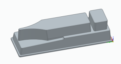

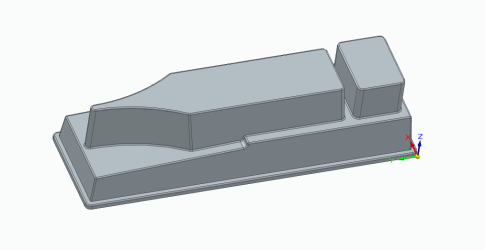

habe da mal die Zeichnung in ein Modell umgewandelt. Der Abstand der Spitze zum unteren Quader passt aber irgendwie nicht.
Eventuell sind die Verjüngungen etwas zu stark mit 1,5 mm. Ansonsten sollten wir nochmal die signifikanten Maße abstimmen damit es auf jeden Fall an den Plano passt.
Der Ausformwinkel liegt bei dem Teil aktuell bei 5,5° (Spritzguss), vielleicht gehen wir mal auf 3° runter was realistischer ist, dann wird es insgesamt auch besser aussehen.

Hi, der Abstand der Spitze zum unteren Quader beträgt 2,5 mm. Der untere Quader hat eine Breite von 35,5mm und verjüngt sich auf 33mm. Aussehen tut das Teil doch sehr gut. Welche Maße sollen wir nochmal prüfen?

Ich habe noch einen Fehler gefunden, ich denke jetzt sieht es gut aus.

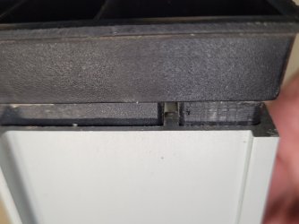

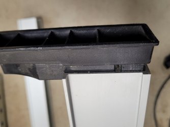

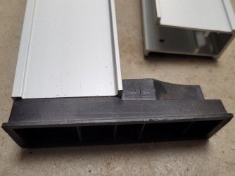

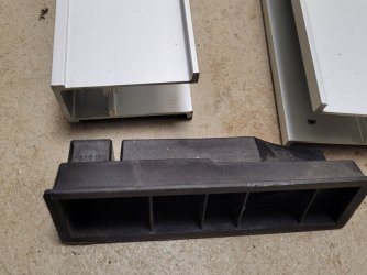

Du könntest mir nochmal Bilder schicken, wie es verbaut aussieht. So könnte ich gucken welche Bereich tragend sind und somit stärker bzw. massiv gedruckt sein sollten.
Theoretisch müsste sich die Spitze auch noch verjüngen, aber das sollte maßlich nicht die große Rolle spielen.

Da sind sie. Der kleine Block sitzt recht stramm und sorgt dafür, dass der Fuß gut in der Schiene hält. Der ist auch nicht verjüngt.
Ich habe den Aluminiumsteg zwischen dem kleinen und dem großen Block gemessen, der ist 3,2mm dick. Das würde das Maß von 3,5mm aus der Zeichnung ersetzen. Ich weiß aber nicht, ob die 3 Zehntel da so viel ausmachen. Vielleicht würde es dann auch zu stramm.

Wenn dich der Versand nicht stört, kann ich dir erstmal ein Testteil zum Prüfen der Passgenauigkeit schicken und wenn das alles OK ist drucke ich dir die zum Verwenden aus PETG oder PC, dass hätte ich da. PAHT-CF würde ich jetzt nicht verwenden, denke das wäre etwas "too much" :emoji_grin:
