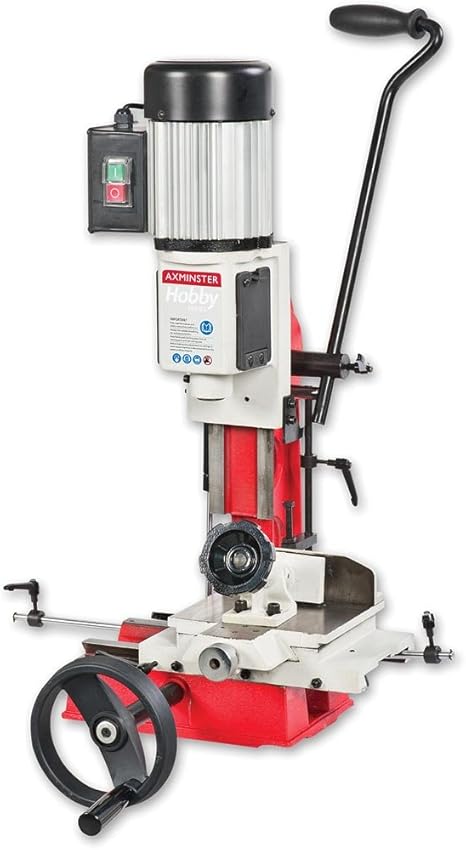

Zu genannten Maschinen kann ich nichts sagen, aber ich liebäugle schon länger mit Dere Exote power hohlstemmmaschine. Diese Maschinen sind per se deutlich robuster gebaut als Bohrständer oder kleine Tischbohrmaschinen auf Grund der deutlich höheren Belastung beim runterdrücken. So Aufsätze zum nachrüsten eines Bohrständer hab ich mir auch mal angesehen und bin aus oben genannten Gründen wieder davon abgekommen.
N'abend
Ich nutze daheim eine Hohlstemmmaschine und eine Lalo mit Stemmfunktion .....
Auch wenn die Lalo eine massive stabile Maschine ist, macht das Stemmen damit keinen Spass, man muss drücken wie die S..
Entspannter geht es auf der Stemmmaschine mit Druck von oben, da macht man richtig Meter.
Von diesen Anbaugeräten für Tischbohrmaschinen halte Ich gar nichts, da bricht einem vielleicht beim Drücken noch der Tisch ab. Auch sollte man das Holz richtig spannen können, beim Meißel ausfahren zieht es es mit hoch. Mit diesem Niederhalter macht man sich nur Scharten ins Holz. Ich habe ihn zwar auch an der Stemmmaschine, aber zusätzlich kann Ich noch von vorn spannen und das funktioniert.

TBM's oder Stemmmaschinen ? Bei Stemmmaschinen hast Du keine Alternative, die kommen alle aus Fernost, für 300 - 400 Eu für ein Tischgerät kann man in Europa sowas heutzutage nicht mehr herstellen.
Würde Ich mir nochmal eine kaufen, dann die Record Power oder Axminster, die haben einen Kreuztisch, da geht das Stemmen wesentlich schneller. Bei meiner muss Ich bei jedem Mal eintauchen losspannen - nachrücken - festspannen. Hab sie vom Bernardohändler für 160 Eu mitgekriegt, sie stand bei Ihm im Lager und war nicht im Sortiment gelistet, war wohl noch aus seiner Zeit als freier Händler. Ich musste die Spannbuchse von 16 auf 19 mm aufdrehen lassen, sonst hätte Ich keine hiesigen Meißel spannen können.
