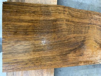

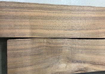

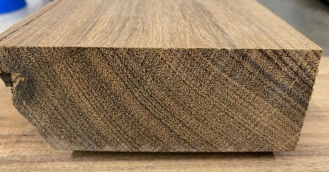

Ich habe ein uraltes Stück sauschweres Holz gefunden, das seit sicher fast 50 Jahren in der hintersten Ecke einer Werkstatt lag.
Es wurde mal mit afrikanischer Nussbaum beschriftet, es ist bleischwer, sehr hart und wiegt 1000 kg / m3, Fotos anbei. Es muss was aus den 60ern oder 70ern sein, was damals wohl verbreitet war.
Erkennt jemand das Holz? Klar ist dass es kein Nussbaum ist, obwohl es tatsächlich sehr ähnlich aussieht wie Nuss. Uli könnte das erkennen, hoffe ich, ich hatte es noch nie vorher in der Hand.
21.083
ich wäre mal wieder bei Mutenye. Schwer: Ja aber ich würde nicht über 1 vermuten. Hab es mal nur als Anleimer für eine Yacht verarbeitet. Ich meine das ist auch recht grobporig, hab noch ein Muster zu Hause stehen.

wir hatten in meinem Lehrbetrieb Anfang der 80er als Nussbaumersatz für Anleimer Bibolu. Ich meine mich zu erinnern das es aussah.
Mathis
7. Juni 2007
3.652
Im Dorf in 'ner Stadt
Hallo Kollegen, sieht stark nach Boire/Mambode aus. Das wurde früher oft als Nussbaum-Ersatz genommen, kommt aus Afrika und vom Gewicht passt es auch. Gruß Jörg
Hallo Jörg, inzwischen denke ich auch, dass es das ist. Beschreibung passt, Gewicht vor allem auch, 1000 - 1100 sind ja schon eine nicht alltägliche Dichte für son Holz, das ganz brav nach Nuss aussieht.
Danke dir...
