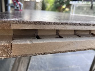

Nach dem Kürzen habe ich noch eine Nut für eine absenkbare Türdichtung gefräst und so wie ich die Sache sehe, bin ich jetzt beim Innenleben der Türe (scheinbar kein Röhrenspan) angekommen. Kann ich das nach montieren der Dichtung einfach so lassen oder würdet ihr ihr vorher etwas einleimen?
Kannst du so lassen.
