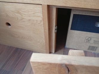

Ein Topfband hält die Klappe aber nicht oben in geöffneter Stellung. Ist es keine Variante die Klappe zu drehen, sodass sie nach unten aufgeht? In geöffneter Stellung ist es ein sehr viel einfacheres hantieren und herankommen an den Inhalt und im geschlossenen Zustand arbeitest du mit einer einfachen mechanischen Zuhaltung (z.B. Federschnäpper oder Magnet). Als Band könntest du sowohl Topfbänder, als auch einfach Klavierbänder nehmen.
11.743
ganz andere Idee.
Gar keine Scharniere und dafür je zwei Kugelschnäpper.
So kann man die Klappe einfach wegnehmen und sie ist nicht im Weg, beim Befüllen und Entnehmen.
So habe ich das bei einem eingebauten Bett hier bei mir gemacht und funktioniert gut.
