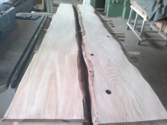

Hallo Doreen,
wenn ich es machen müsste, würde ich sehr trockene, luftige Weisstanne nehmen. Da wiegt so ein Brett in 20-25mm Stärke gehobelt ca. 5kg.
Das halten die Winkelchen locker.
Im Anhang ein Beispiel.
Jörg

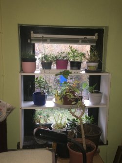

Ich habe die Situation nicht ganz verstanden, deshalb formuliere ich es als Frage: könnt Ihr nicht einen zweiten dünnen/schmalen Rahmen in die Laibung bauen? Es genügt ja ein umgedrehtes U. Dann müsst Ihr gar nicht Schrauben. Als Beispiel unser Blumen-Überwinterungs-Fenster-Regal.
Unter das obere Querbrett könntet Ihr gegen das Durchbiegen noch eine schmale Leiste hochkant Schrauben/Leimen. Wenn das so hoch liegt, dass man ehr von unten draufschaut, die Stabilisierungsleiste von oben anbringen.

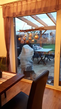

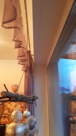

Hier ist das Problem nochmal in Bildern.
Wir können auch ein Profil oben rein machen, die Frage ist welches Material nicht durchhängt wenn man 2,30m nur rechts und links auf Winkel befestigt. Bis zur Oberkante der Terrassentür hab ich ca. 8 cm Platz, das Brett bzw. Profil sollte aber max. 3 cm dick sein.

Guten Morgen,
die Idee war gut, hab es gleich probiert. Leider ist es wirklich nur ein Plastedeckel, nicht magnetisch.
Vielleicht versuche ich es ja nochmal mit einem Spiegelklebeband. Bis jetzt kam bei längerem Kochen (Luftfeuchte) alles runter, das wär echt schade um die teuren Kugeln.
Dankeschön für Eure Hilfe und Ideen.
