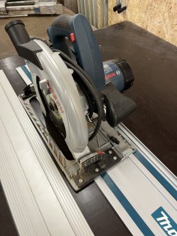

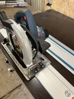

Die Bosch sollte auch auf die Makita Schiene passen. Ich kann das nachher mal ausprobieren, müsste beides in der Werkstatt haben. Dann mache ich dir mal ein Foto.
Die Makita hat soweit ich sehe keinen Spaltkeil und passt nur mit einen Adapter auf die Führungsschiene. Das ist glaube ich Fummelkram. 101mm Schnitttiefe sind natürlich eine Ansage, aber ob man da mit 2000W ernsthaft Längsschnitte in voller Materialstärke wirklich was bewirken kann, wage ich zu bezweifeln.
EDIT:
Passt auf beide Schienen. Spiel ist auf beiden Schienen ähnlich. Feinjustierung wie bei einer Tauchsäge hat die Säge nicht.
Denk aber dran das du dir vermutlich die Gummilippe versaust, wenn du beide Sägen auf der gleichen Schiene benutzt.
