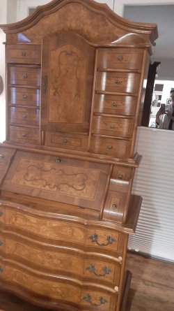

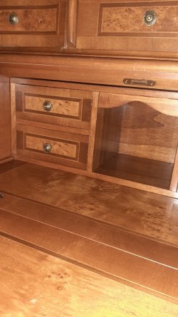

Liebe Woodworker,
Ist es möglich aufgrund dieses Fotos die für das Furnier verwendeten Holzarten zu bestimmen? Kann mir jemand helfen?
LG Katrin

Hallo Katrin,
alles was jetzt gleich kommt an Aussagen, bleibt leider oft Spekulation.
Daher bitte ein paar bessere und schärfere Fotos einstellen und dann klappt das mit der Bestimmung hier im Forum, ganz sicher und auch besser.

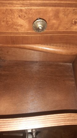

Hi Katrin,
Mathis hat (wie in solchen Sachen sehr sehr haeufig) hier vermutlich wieder mal Recht, denke ich. In Sachen Furniere und auch Machart.
Ein paar Fotos von der "Inneneinrichtung" (Schubladen, Holzverbindungen etc.) und der Rueckwand koennten letzte Zweifel beseitigen.
Aber wenn dir das Moebelstueck gefaellt, muss es ja auch keine Wertanlage sein um Freude zu machen.

Hallo Ihr Beiden,
ganz herzlichen Dank für die schnelle und professionelle Hilfe.
Ich hatte wegen der Schrauben und der Innenausstattung schon vermutet, dass es nicht alt ist.
Es war ein Kleinanzeigen Fund für € 50,- und ich lieb ihn.

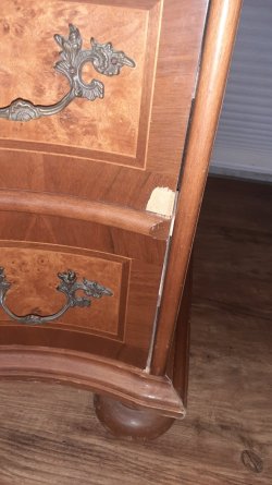

Würde gerne versuchen diese Stellen mit Furnierstücken zu flicken. Mal schauen, ob das funktioniert. Sollte ich dann ein Nussbaumfurnier versuchen?

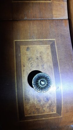

Bei den "Rahmen" wäre ich eher bei irgend einem Mahagoniartigen. "Füllungen" könnten Pappelmaser sein, das stimmt. Die Adern wahrscheinlich Ramin, Abachi, evtl auch Ahorn. Bei solchen Möbeln ist es immer schwer die Holzarten zu erkennen. Da wurde auch nich viel eingefärbt.
Ja, Nussbaum ist da richtig, aber die Maserung sollte auch passen. Ich würde mit dem Foto des fehlenden Stücks versuchen, von eine/m Schreiner/in ähnliche Stückchen zu bekommen.

Hi!
Wenn Katrin es sich zutraut das Furnier zu Flicken, dann kann sie auch gleich ein Schubkastendoppel mitnehmen auf die Furniersuche.
Oder halt ne ganze Schublade. Das waer noch hilfreicher als Fotos.
Die fehlende Ecke in Bild 4 ist ne Herausforderung. In einem angemessenen Zeitrahmen koennte ich die nicht "ungeschehen machen".
Bestenfalls taet ich es deshalb kaschieren. https://www.heinrichkoenig.de/de/produktuebersicht
Furnierecke einleimen und mit "Ansatzlos" die Oberflaeche partiell nachbauen.

Meiner Erfahrung nach ist es kein großer Zeitaufwand, wenn das passende Furnierstück vorhanden ist, es in die Fehlstelle zu leimen. Das "Loch" mit irgendwelchen füllenden Materialien aufzubauen, geht auch, ist aber mit mehr Aufwand verbunden, weil ja noch die Retuschierung der Spachtelmasse dazu kommt und man dazu deutlich mehr Farbgefühl und Erfahrung im Mischen braucht.
Wenn man/frau bei der Verleimung des Furniers nicht unnötig baatzt (wie wir in Bayern sagen), auch wenn Maserung und Farbton vielleicht nicht 100%ig harmonieren, sieht es auf alle Fälle nachher besser aus als die weiße deutlich sichtbare Fehlstelle.

Würde hier auch nicht versuchen das neue Furnierstück an die Fehlstelle anzupassen. Meiner Erfahrung nach ist es einfacher, ein größeres Stück Furnier, als die Fehlstelle auszuschneiden. Ich bevorzuge in der Regel ein Stück in der Form eines viertel Ovals. Das lege ich dann, das Originalfurnier überdeckend, auf die Fehlstelle. Entlang des Ersatzfurnieres schneide ich dann noch sovie,l bis zum darunterliegenden Holz, vom Originalfurnier ab, dass das Ersatzstück passt. Zum Beispiel mit Skalpell oder Cuttermesser. Das ausgeschnittene Originalfurnier dann vorsichtig mit einem Beitel abstemmen und das Ersatzfurnier einleimen.

Definitiv! Aber wenn das Furnier drauf ist braucht es noch Oberflaeche. Deshalb mein Vorschlag zum Reparaturlack.
Ganz wichtiger Hinweis das! Bloss keinen Funierflicken rechtwinklig zur Maserung zuschneiden und einleimen.
Der "Querstrich" faellt viel mehr auf als eine Kurve.

Einen Rat hab ich grade noch auf Tasche:
Such dir vom naechsten Sperrmuell in deiner Gegend ein, zwei furnierte Moebelteile zum ueben. Mach eine Ecke ab und flick sie mit was auch immer fuer Furnier. Ist egal wie es farblich zueinander passt, es geht um das Gefuehl fuer die Sache.
Sonst koennte es dir passieren, dass Du z.B. "bei der Verleimung des Furniers nicht unnötig baatzt (wie wir in Bayern sagen)".
