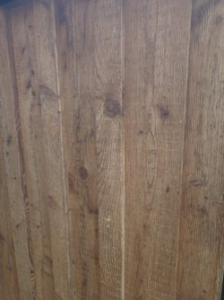

Ich möchte bei unserem neuen gebrauchten Haus die "Fahrradbox" vergrößern. Die alten Besitzer hatten nur zwei, bei uns vieren sind es mehr :emoji_wink:
Idealerweise möchte ich das ganze nicht komplett neu bauen, sondern einfach nur nach hinten verlängern und die alten Schalbretter erhalten. Ich würde gerne das gleiche Holz für den "Anbau" verwenden, auch wenn es natürlich nicht identisch aussehen wird.
Beim Haus weiss ich, dass die Außenwände mit Lärche verkleidet sind, beim Schuppen bin ich nicht sicher.
Was würdet ihr vermuten?

Danke. Kann man das wirklich 20-30 Jahre unbehandelt draußen rumstehen lassen und das sieht dann so aus?
Ja, manche Scheunen, Schuppen oder sonstige Nebengelasse aus Fichte sind noch viel älter.
Wenn es keinen Bodenkontakt hat, Feuchtigkeit schnell wieder abtrocknen kann oder sogar überdacht ist, dann passiert da nix.
8.484
wenn du dir das Holz anschaust, kannst du sehen, dass es ziemlich feinjährig ist. Das ist keine Baumarktqualität, also sieh zu, dass du ordentliches Holz verwendest.

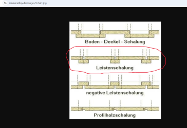

Was mich wundert ist, dass die Bretter in sich offensichtlich teils aus Streifen verleimt sind. Für den Außenbereich und in dem Zustand nach so langer Zeit ungewöhnlich.
breschdling
4. Februar 2017
60
Da ist nix verleimt. Das ist eine Boden Deckelschalung (so heisst das glaube ich), die Bretter sind auf den Balken, die die Konstruktion tragen verschraubt.

Feinjährig oder Vollmondholz aus den Alpen sehe ich da nicht.
Ordinäre Fichte.
Ich würde nehmen was ich gerade bekommen, Fichte,Lärche, Douglasie......
Sieht eh anders aus und wird alles grau. Ist halt ne Fahrradschuppen.
Die Konstruktion sollte halt was werden.
