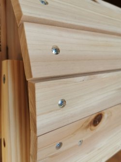

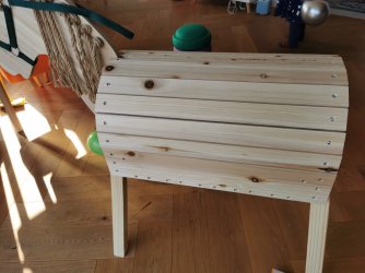

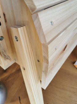

Moin in die Runde,
unsere Kleine hat zum Geburtstag ein Holzpferd bekommen. Nein, nicht selbst gebaut, wie es sich gehört, sondern bei Lidl gekauft.
Das Holz riecht (herrlich) stark nach ätherischen Ölen, ähnlich wie Eukalyptus. Erinnert mich an Saunagänge im Kindesalter. Laut Lidl soll das Kiefer sein?! Ich frage mich das u.a. wegen der Dauerhaftigkeit, ob und was ich da noch draufpinsel, damit es 2-3 Jahre im Garten durchhält. Vermutlich wird es das auch ohne jegliche Behandlung.
Was für ein Holz könnte das sein? Es ist teilweise sehr leicht und weich. Leichter als Kiefer. Die Beine allerdings sind mit Kiefer, wie ich sie kenne, vergleichbar.

Das riecht nach Kiefer lt deiner Beschreibung.
Ich hab das Pferd meiner Tochter aus Fichte gebaut und einmalig mit dünnschicht Lasur gestrichen. Das Ding steht seit ca 5 Jahren im Garten, alles gut. Das mit Abstand wichtigste is aber, dass die Beine nicht im nassen rasen stehen! Ich hab vier Pflastersteine gesetzt auf denen das Ding steht.
16.438
ich sehe geringe Unterschiede zwischen Früh- und Spätholz.
Das, der Händler, die Verarbeitung und der starke Geruch lassen mich auf ein Nadelholz
aus den weiter südlich gelegenen Teilen der Erde schließen.
Für jemand der mit Holz schafft kein Prädikat.
Die Decklage sieht schon ein bischen nach Blauglockenbaum, Palowina oder so ähnlich, aus, superleicht und hält mechanisch sehr wenig aus.
Die ausgefransten Vertiefungen der Schloßschraubenköpfe sehen sehr danach aus.
Gruß Dietrich

Es gibt Gründe, warum so etwas simples aus Holz gekauft und nicht gebaut wurde. Ich hätte es liebend gern geschreinert, das darfst du mir glauben.
Ich hatte Paulownia erst ein paar Mal im Baumarkt in der Hand, aber mich hat es auch sofort daran erinnert.
Servus, das ist Weymouthkiefer, auch Strobe genannt.
Guter Hinweis, das könnte laut Beschreibung passen. An die hier heimische Kiefer glaube ich einfach nicht. Die Dichte ist deutlich geringer, der Geruch m. M. n. intensiver. Wobei ich schon lange nicht mehr bewusst an frischer Kiefer gerochen habe.

Strobe ist übrigens was die Amerikaner als eastern white pine bezeichnen; wird gerne auch für Stuhlsitze bei Windsor Stühlen verwendet, habe ich so schon ein paar mal verarbeitet. Richt wirklich sehr intensiv. Auffällig wenig Dichteunterschied zwischen Früh und Spätholz, lässt sich daher auch gut schnitzen oder eben aushöhlen für eine geformte Sitzfläche.
Gruß, David

Weymouthkiefer ist auch bei uns heimisch, trotz des geringen Gewichts recht tragfähig.
Unter anderem ein hervorragendes Holz für Bienenkästen.
Genau deshalb wird das viel bei uns in der Schreinerei verarbeitet. Da werden die Mellifera Einraumbeuten gefertigt.
Und so hab ichs zum ersten mal kennen gelernt. Erstes Werkstück in der Schule. Ne geschnitze Schale.
Tolles Holz.
