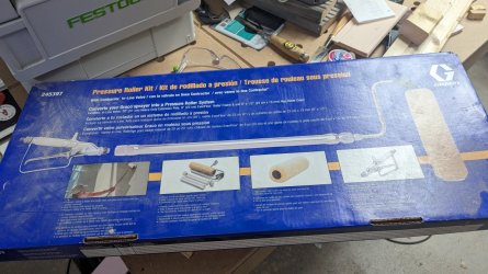

Übrigens gibt's von Graco auch einen Aufsatz mit Rolle. Ist gerade auch für Situationen interessant, wo absolut nichts daneben gehen darf.
DAS finde ich sehr interssant.
Es gibt ja auch für normalen Putz so Rollen die in der Griffstange einen Tank haben für Farbe, die man dann mit dem Handgriff in die Rolle pumpt.
Vielleicht wäre sowas für Holz auch interessant.
Sprühen UND komplett streichen habe ich probiert (am Anfang weil ich zu viel gesprüht hatte).
Aber das ist mir zu mühsam, denn dann muss ja erst Recht ALLES gestrichen werden und in der Zeit wo man sprüht und reinigt kann man sich auch nach der Farbe bücken...
Wenn man mal einen Läufer sieht ok - aber komplett macht es das Sprühen irgendwie überflüssig für mich (aber ja, man bekommt dennoch die Farbe besser in Ritzen etc.)

Ja, die kleinen Geräte sind eher für kleinere Jobs geeignet (wobei ich mir dem UltraMax auch mal einen Pavillon gesprüht habe, jedoch hielt sich die Fläche da in Grenzen. Der Liter, den man dort einfüllen kann, ist relativ schnell weg. Wobei es sich da auch mal lohnt, die Leistung etwas runter zu stellen. Gerade Anfänger, bzw Neulinge (klingt schöner) gehen anfangs immer mit zuviel Druck ams Werk und die Farbe ist schnell verbraucht.
Für größere Sachen nehme ich auch das A45. Es sind Kleinigkeiten, die besser sind. Die Pistole ist z.B. beweglich am Schlauch montiert. D.h. man kann sie frei drehen. Das ist bei den kleineren Modellen nicht so. Auch die Geräte von Scheppach sollten das nicht haben. Dann kann man zur Reinigung einfach einen Gartenschlauch anschließen und das Gerät damit durchspülen. Super praktisch, so ist es innerhalb von fünf Minuten sauber.
Ich hatte mal ein Gerät von Parkside (die haben ja auch ein Airless System im Programm) und das Teil war tatsächlich sehr schlecht. Der Druck war auch nicht hoch genug und man konnte im Endeffekt Milch damit sprühen, mehr nicht. Evtl hatte ich aber auch ein Montagsgerät.
