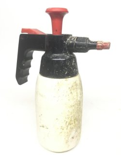

Lasur wäre einfacher gewesen, das geht mit einem normalen Druckhandsprüher, also aufsprühen und dann mit dem Pinsel verschlichten, fertig (ich verwende den zumindest für alle möglichen an Flüssigkeiten, die sich sprühen lassen).
