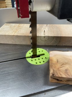

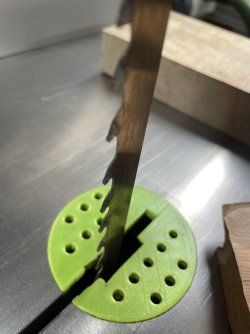

Hi, ich melde mich zurück.
Heute kam das neue x-cut 16mm von den bandsägeprofis bei mir an. Eigentlich wollte ich das 13mm aber es war nicht lieferbar.
Die ersten Schnitte lösten gleich mal Begeisterung aus. Die Schnittgüte ist für mich ein neus Level. Das ermöglicht vieles. Genau so ein Blatt habe ich gesucht. Nun schaue ich mir mal die Standzeit an.
Vielen Dank für Eure wertvollen Tipps! :emoji_slight_smile:

Ja bei Farben verstehe ich das. Beim Bandsägeblatt war es schon okay und es war ein Zettel drin mit dem Hinweis dass gehofft wird dass es okay ist. Für mich war es das natürlich.
Anbei noch etwas Bildmaterial zu dem tollen Blatt.
