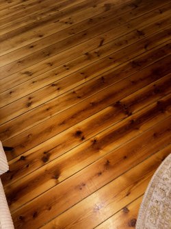

Guten Abend liebe Profis,
ich kenne mich leider nicht sehr gut mit Holzarten aus,
daher die Frage in die Runde:
Was für ein Holz ist der angezeigte Dielenboden?
Danke vorab schon einmal!
10.464
erstaunlicher Boden. Die Bäume können keine großen Durchmesser gehabt haben, da man auf beiden Seiten Splint sieht.
3.840
Solche Böden wurden bei uns vielfach verlegt. Zopfenden und Stämme bis 3a wurden ca. 30mm dick aufgeschnitten, nach dem Trocknen auf 24-26 ausgehobelt und gespundet. Viele Zimmereien hatten ein Gatter, da war das Winterarbeit. Diese astigen Dielen wurden dann günstig abgegeben und die Leute waren froh einen günstigen Fußboden zu bekommen. Der Maler hat das dann mit Ochsenblut übergejaucht, da haben die Äste nicht gestört.
