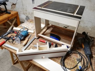

Die Platte für meinen Frästisch habe ich mit der kleinen Kantenfräse da link im Bild gemacht. Mit dem Original 6mm Fräser, dem original Plastikkorb und dem original Parallelanschlag. Saubere, leichte Presspassung, durchgehend.
Hirn einschalten und sich Mühe geben, dann geht alles. Da braucht es auch kein teuren Kram von F dazu :emoji_wink: Da reicht auch M, das andere M oder B. T geht auch. Wahrscheinlich auch S oder E :emoji_wink:
