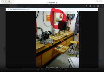

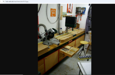

Naja, man schaukelt mit langen Hölzern nicht auf diesem kleinen Tisch rum und muss zusätzlich Böcke unterstellen.
Man integriert die Maschinen mit festem Tisch einfach in die Werkbank oder erhöht sie rechts und links neben dem Bohrtisch etwas.
Das nachfolgende Bild stammt m.E. von @Dietrich.

8.659
Die ist schick, kostet halt fast 6x mehr als die Bosch :emoji_relieved:
