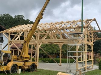

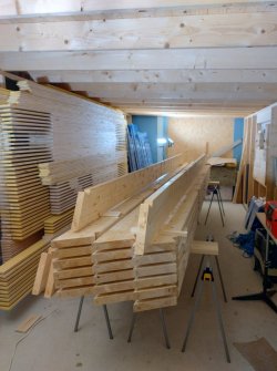

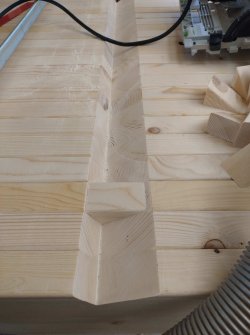

Den Dachstuhl fertige ich selbst an, unten ein Bild von Sparren und Feder-Nut-Bretter, die auf die Sparren kommen, alles bereits imprägniert, grundiert und 2 x gestrichen. Eine Zeichnung vom Konstrukteur gibt es, die sieht für Sparren-Pfette Stahlwinkel (VB ACR9015) vor mit 40 mm Schräubchen. Solche Winkel wollte ich zusätzlich anbringen.
Aussteifung mit Windrispenband ist in der Konstruktionszeichnung nicht vorgesehen, ich vermute, dass 300 Feder-Nut-Bretter als ausreichend angesehen wurden. Und natürlich noch die Innenwände, die alle 3 m mit den Mittelpfetten verbunden sind.

Danke! Ich habe die 22 Balken nebeneinander auf Böcke gelegt und dann festgestellt, dass die Balken - ganz anders als in meiner CAD-Zeichnung - alle etwas krumm sind. Dann musste ich an der Sägestelle alle Balken mit dem Gummihammer ungefähr auf das gleiche Niveau kloppen, alles mit Schraubklemmen fixieren und dann habe ich das mit einer Schiene und zwei Festoolsägen (TS 60 und HK 85) gesägt. War alles komplizierter und umständlicher als ich gedacht habe. Vor dem Einbau werde ich nochmal mit dem Haarwinkel die Rechtwinkligkeit kontrollieren und ggf. etwas nacharbeiten.
