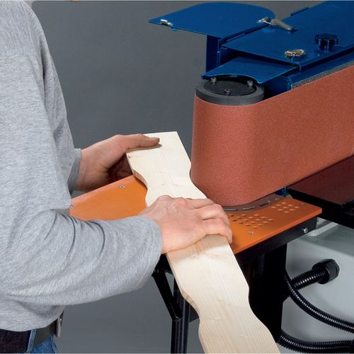

seit dem die Kantenschleifmaschine bei mir eingezogen ist habe ich keine Schleifwalze mehr auf der Tischfräse montiert.
Kann die Abdeckung an der nicht angetriebenen Rolle öffnen und somit das Band inkl. Oszillation verwenden. Ist um Längen effektiver.
Gruß SAW

Genau die habe ich stehen. Die Hülsen oszillieren aber nicht, bloß das Band.
Hülsen hatte ich bisher nicht montiert da bisher noch nicht nötig gewesen.
Ging bisher alles an der Rolle siehe:
https://www.stuermer-maschinen.de/f...lpKzt5xw2C1eiESFUaIy1uNoFlVC4__a6386159f8.jpg
Gruß SAW
