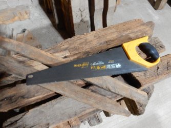

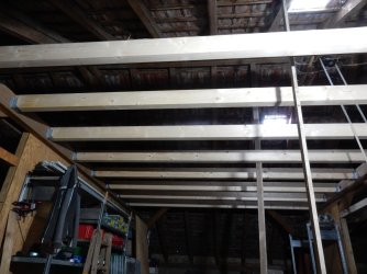

Grundsätzlich gebe ich dir Recht. Aber für die paar Balken:
für so ne Decke oder ein Bett kann man auch mal eine Handsäge nehmen:
Angetrieben von einem 80-kg-Vielstoffmotor ging das ratzfatz.:emoji_sunglasses:
Ohne Frage auch eine sehr gute Möglichkeit.
Ich habe mal für meine Frau ein Gewächshaus gebaut, Sonntag ging es los, Krach konnte ich natürlich nicht machen, also alles mit Hand.
Mich entspannt sowas ja total, dauert natürlich länger, aber die Arbeit mit Handwerkzeugen ist für erfüllender als alles andere, erst recht wenn alles super passt.
