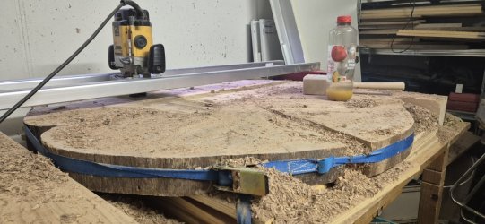

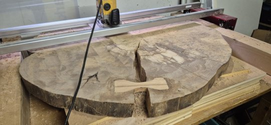

Zwischenbericht
Ich habe den Eindruck, dass eine 1200-W-Maschine ausreichend ist für Baumscheiben (in meinem Fall).
Eigentlich wollte ich nicht mehr mit Epoxidharz arbeiten, aber ich denke, in diesem Fall würde es helfen.
Ich denke auch, dass die Dewalt vielleicht eine neue Spanne braucht. Wenn ich die auf volle Drehzahl laufen lasse, wackelt der ganze Tisch.

7.547
Oder neue Lager. Oder neue Spindel.
Kannst sie ja mal ohne die Spannzange laufen lassen, dann weißt du ob es Lager/Motor oder die Spannzange ist.
P.S. Die Baumscheibe trägt Fliege? :emoji_wink:
