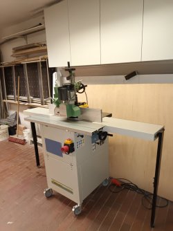

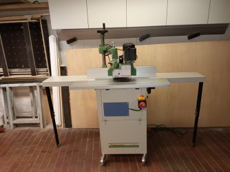

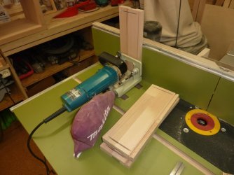

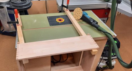

TomfromMuc
17. Januar 2011
1.599
bei München
aber der Platz in der Werkstatt ist nicht so üppig
An der Stelle mag ich mal ansetzen.... Wir kennen Deine Werkstatt nicht, deshalb kannst Du das nur selbst beurteilen. Bei mir ist ein stabiler, schwerer Frästisch DIE zentrale, rollbare Werkbank für extrem viele Arbeiten (Baupläne von Guido Henn mal ansehen). Da mach ich nahezu alles drauf. Vielleicht mal die Werkstatt überdenken. Zur Trend-Fräse kann ich nichts sagen, aber eines ist im Frästisch wichtig: möglichst viel Hub (und 12er Spannzange, aber weißt Du ja).
Viel Erfolg, VG Tom
