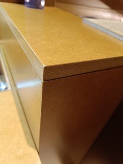

ich war heute in einer Ausstellung, in der viele Exponate auf Korpora aus MDF zu sehen waren. Hat jemand eine Idee, womit das MDF hier behandelt wurde, damit die Kanten so sauber und offensichtlich auch robust wurden?
Reicht da ein gewöhnliches Arbeitsplattenöl oder eher ein Treppenlack?
Danke für die Rückmeldungen!

vermutlich ist das ein ganz normaler hochwertiger Klarlack.
Für Öl ist die Oberfläche zu hell und die Kanten zu gleichmäßig.
Gerade die müssen bei MDF roh mehrfach lackiert und zwischengeschliffen werden.

OK danke, dann mache ich mal ein Probestück und schaue mir das an. Mir geht's weniger um die super schöne Oberfläche als viel mehr um eine robuste Kante.

Das sieht schon wie MDF aus. Es gibt aber bei MDF auch bessere Qualitäten mit festerem Kern, zum Beispiel sind die durchgefärbten besser.
Wie kommst Du eigentlich darauf, dass die Kanten hier besonders robust sind? In einer Ausstellung würde ich erstmal keine besondere Belastung vermuten.
Was planst Du denn aus MDF? Für einen Esstisch würde ich es auch lackiert nicht nehmen, bei einem Regal sehe ich keine Probleme. Das wird ja deckend lackiert massenhaft verbaut, auch für Möbel.
8.360
Denkst du, dass es sich um ein anderes Material handelt?
nein, das ist schon MDF. Das mit der Robustheit ist immer Definitionssache. Wichtig ist, dass die Kanten gerundet werden, mindestens R= 2mm und die Kanten mit einer geeigneten Grundierung versiegelt werden. Sonst saugt die Kante ewig den Lack auf.

wenn man sich auf dem Bild die Ecke anschaut sieht man wie robust das ganze ist..... da fehlt doch schon was...... :emoji_wink:

Nur mit Lack klappt das schon recht gut. Ich hatte vor 15 Jahren mal eine Kiste für einen Verein gebaut, die sehr viel genutzt wird. Die sieht heute noch gut aus. Gestrichen hatte ich damals mit Clou Holzsiegel.
Heute würde ich vielleicht zuerst mit einem ganz dünnflüssigen Epoxy grundieren. Das härtet die Oberfläche deutlich. Epoxy solle vollkommen einziehen bzw. Überstände ggf abnehmen. Und wo viel weggesaugt wird, öfters mal Epoxy nachgeben, besonders an den Kanten.
Ein sehr dünnflüssiges Epoxy wäre E40D von HP-Textiles:
https://shop.breddermann-kunstharze...ckschicht-niedrigviskos-e40d.html?language=de
8.867
Dann schaut man aber immer noch auf den Pappendeckel.. :emoji_wink:
Und an der Kante sieht man weiter die grobe Schicht in der Mitte.
Die Geschmäcker sind verschieden, ich würd keinen solchen Aufwand betreiben um MDF- Kanten zeigen und belasten zu können.

Die Annahme, dass die Kanten belastbar sind, kommt daher, dass die Möbel in der Ausstellung von Kindern erklettert werden können. Da wird richtig ruppig auch mit Schuhen und Jeansnieten drüber gegangen. Dafür finde ich, dass die noch sehr gut aussehen. Die Ausstellung gibt's in der Form schon länger.
Ich habe wegen einem abgesagten Projekt noch (für meine privaten Verhältnisse und Verbräuche) sehr viel MDF und könnte mir vorstellen, den einen oder anderen Einsatz in einem werkstattmöbel damit zu finden.
