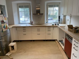

Wir haben unser Ikea Küche vollständig selbst aufgebaut und eingebaut.
Die Arbeitsplatten von Ikea haben mir aber nicht zugesagt. Habt ihr diese bei IKea mit Ausschnitten bestellt? Wenn ja war jemand fürs Aufmass da?
Sonst musst du da noch nacharbeiten.
Und selbst im Neubau hat man mal einen Winkel der nicht 90 Grad ist.

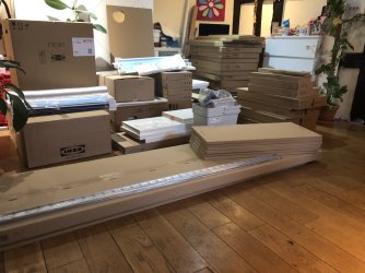

Ich will dich nicht schockieren aber bei Anlieferung
Fertig naja fast
Folgende Werkzeuge habe ich genutzt:
- Akkuschrauber Bosch Blau
- Bohrmaschine im Bohrständer. Für den habe ich aus Siebdruck ne Unterlage gebaut mit Anschlägen. Da musste ich nur noch die Türen und Schubladen einschieben und hatte immer an demselben Punkt meine Löcher für die Griffe
- Tauchsäge Fedtool mit Führungsschiene
- Kantenfräse noname von Amazon mit Fräser
Meine Rechnung war folgende aber alles schon 5 Jahre her
Kosten Aufbau von Ikea: glaub 1750€
Kosten Vollholz Arbeitsplatte von Ikea 1500€
Zierblenden Ikea ca 250 €
Also 3500 € gesamt
Kosten für Werkzeug
Tauchsäge mit Schiene 400 €
Bohrständer von EBay 30 €
Arbeitsplatte Leimholz Eiche 950€
Kantenfräse mit Fräser 70 €
Exzenterschleifer hatte ich schon aber
Verbrauchsmaterial 50 €
Gesamt 1500€
Wenn ich meine Zeit nicht mitrechne hab ich am Ende damit also 2000€ gespart und so hab ich es meiner Frau verkauft warum ich jetzt Werkzeug für 500€ kaufen muss :emoji_grin:
Noch ein paar Infos OT:
Je nachdem wie groß ihr seid würde ich die Höhe der Küche anpassen an deine Größe.
Gibt da ne gute Seite wo erklärt wird wie hoch eine Küche sein sollte. Bei uns mit 180cm Körpergröße ist die Küche entsprechend höher sogar fast zu hoch am Herd.
https://www.kuechen-atlas.de/kuechenplanung/ergonomie/arbeitshoehe/
Die Passenden Füße kann Man z.B. beim Ligno Shop
Aufhängeschienen haben wir im Baumarkt geholt
Pass beim Bohren der Löcher für die Griffe auf. Bei uns gibt’s bis heute einen Griff an der Decke eines Hängeschranks :emoji_wink:
Wenn du die Ausschnitte selbst machst: grob zusägen der Arbeitsplatte:
Auflegen, abzeichnen, aussägen mit Untermass und dann nacharbeiten.
Kannst dich auch gern melden bei Fragen oder so.
