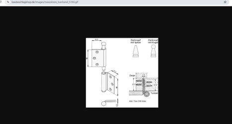

Rahmen-Füllungstüren (solche mache ich ) sind verhältnismäßig formstabil und, in Grenzen auch verstellbar (zumindest mit den Bändern die ich verwende).
Trotzdem würde mir nie einfallen diese stumpf einschlagen zu lassen.
Warum nicht ? Ich habe das auch schon gemacht und der umlaufende Spalt bleibt übers Jahr sogar relativ gleich. Und da hab Ich nicht mal verstellbare Bänder genommen. ( Fotos kann Ich nachreichen ).
In Berlin ist das bei den Altbautüren so üblich, Rahmen- Füllung Bauweise stumpf in die Zarge einschlagend, das Falzbeleg steht vor.
Ob das heutzutage noch so ist, kann Ich nicht sagen aber als ich vor 35 Jahren da noch gelebt und gearbeitet habe, war das so. Wir haben unzählige Zimmertüren für die GEHAG ( Wohnungsverwaltung ) repariert oder neu gebaut.

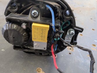

mj5
5. Dezember 2004
1.683
Calgary
Schrumpfschlauch!
Am schwarzen Kabel sieht es fast so aus als ein Kabel (maschinenseitig) an einen Flachstecker geloetet wurde.
