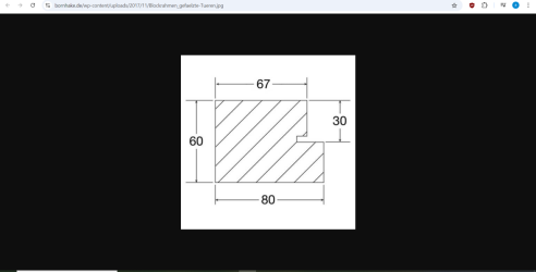

12.578
Zumindest in England wurden Brettertüren durchaus als Haustüren und als Zimmertüren gebaut.
Ja sicher, das war aber zu einer Zeit als das Schlitzohr von Sherwood in den dortigen Wäldern noch sein Unwesen trieb. :emoji_wink:
Spass beiseite. Das war hierzulande auch üblich, in meinem Haus gab es auch noch ne Brettertür im EG zu nem Nebenraum.
Die hatten aber keinen Falz, die war stumpf und lag einfach nur auf dem Putz auf, wie es eben früher so üblich war.
Ich habe ja auch nicht geschrieben, das es nicht funktioniert nur würde Ich es anders machen.
Entweder in nem gefälzten Blendrahmen mit Fenstergummi stumpf einschlagen lassen oder den Rahmen mit einem Zargengummi versehen und die Brettertür aufschlagen lassen.
Da dürfen sich dann die Brettchen auch etwas wölben.
