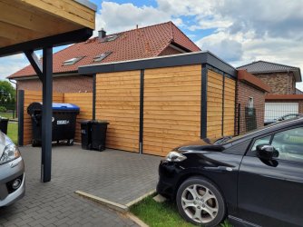

wir haben einen Geräteschuppen (Breite 3m x Länge 4m, eine Längsseite ist offen zu einer Mauer) mit einer Außenverkleidung aus Douglasie Keilspund sowie einen Zaun (H 180cm x Breite 11m) aus dem selben Holz bauen lassen. Das Holz ist jeweils mit einer Breite von ca. 130-180cm verbaut und wird dann durch einen Holzpfosten unterbrochen.
Wenn man die Flächen zusammenrechnet, ergeben sich ca. 40qm Keilspund. In der Rechnung ist jedoch eine Holzmenge von 59qm à 58 € angegeben. Wir wundern uns über diese recht große Abweichung (19qm =>1.100 €) zu der vermessenen Fläche und hätten daher gerne eine Einschätzung von den Profis hier, wieviel Verschnitt man circa bei solch einem Bauvorhaben veranschlagen muss und welchen Verlustfaktor man eventuell durch andere Faktoren hat. Wir haben bereits gerlernt, dass die Keilspundbretter durch das ineinander stecken ca. 1 cm pro Brett "verlieren". Hierdurch ergeben sich jedoch nur zusätzliche 3-4qm Material.
Kann es sein, dass von 59qm nur eine Ausbeute von 40qm im fertigen Bauwerk übrig bleiben?
Beste Grüße und vielen Dank im voraus
