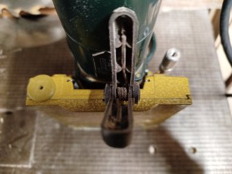

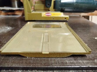

Ist die seitlich Führung weggebrochen?
Nee die schaut gut aus.
ich habe mal mittig eine Leimklammer gesetzt, sie links ganz dran gerückt und da hat man rechts einen Spalt von etwa 1mm und das reicht, dass sie nicht mehr hält.

Du hast noch die Originalabdeckung, die hatten wohl zu viel Spiel. Bei uns ist schon lange eine neuere in Farbe anthrazit drauf, die hat wenig Spiel.
Etwas dran basteln ist fast nicht möglich. Eine Trennfolie und mit Epoxy angiessen ist auch heikel. Die alte Platte ist noch im Koffer und hat soviel Spiel wie deine.
Art. 331700 stimmt, kostete 2007 ca. 42.-
Man könnte evtl. einseitig nen 3mm breiten Kantenband Streifen mit Sekundenkleber aufbringen, dann sollte das Spiel fast weg sein.
Das kann Ich ja irgendwann mal in Angriff nehmen, ansonsten kommt da wieder Klebeband dran und wenn die Abdeckung mal zuviel auftragen sollte, dann kommt sie ab und dann wieder dran.
