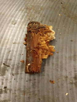

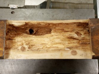

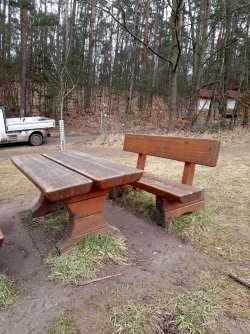

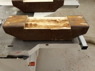

Mußte öfter Bänke und Tische folgender Bauart übearbeiten:
Die Teile sind aus Nadelholz (meist Fichtenholz) gebaut, Dimensionen in der Erinnnerung 14/14 oder 15/15. Nichts geschraubt, alles mit Riffeldübeln verleimt, auch die Tisch-/Sitzbohlen sowie die Rückenlehne. Dübel aus Buchenholz.
Durch die starken Dimensionen sind die Hölzer entsprechend stark geschwunden, so daß die Dübel "frei" bewittert waren. Es waren nur die Dübel in den Bohrlöchern geleimt, nicht die Holzflächen. Die Kontaktflächen waren nicht oder nur sehr liederlich oberflächenbehandelt.
Oft war das Nadelholz angegammelt, die Buchendübel aber komplett durchgefault, vorallem die Verbindungen der Rückenlehnen zur Fußkonstruktion der Bänke..
Ein besonders beeindruckendes Beispiel hatte ich mal photographiert - der Buchenholzdübel war wie ein Schwamm aufgequollen, man hat den Eindruck gehabt, er habe die Feuchtigkeit "aufgesaugt" und an das umgebende Holz abgegeben.
Eigentlich waren diese Teile ein Fall für den Hacker, mußten aber nochmal herhalten, da kein Holz in entsprechender Dimension greifbar gewesen ist:
Der "gezogene" Dübel war komplett durchfeuchtet und weich wie ein lätschiges Pommes:
Mittlerweile hat der Hersteller (aus der Region, in der ich wohne) gemäß Netzauftritt von Buchen- auf Eichenholzdübeln umgestellt.
Buchenholz nimmt im Vergleich zu anderen Holzarten sehr viel Feuchtigkeit auf, Feuchte begünstigt Pilzbefall und das war es dann mit dem Holz.
Sehr hinderlich also, wenn man Feuchteanfall hat, wo man ihn eigentlich nicht möchte.
