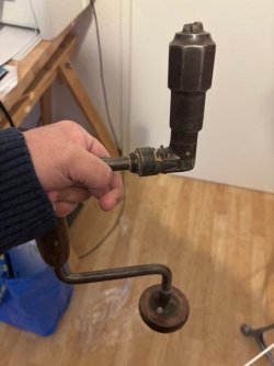

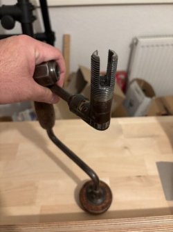

Ich habe aus einer Fundgrube oder Flohmarkt dieses Bohrwinde. Existiert aktuell auf der Markt irgendwelche Adapter (oder sogar Bohrer selbst) welche erlaubt sowie mit diesem Bohrwinde als auch mit der modernerer 3 und 4 backenbohrwinde benutzt zu werden?
ich habe bis jetzt immer alles mit der Akku Bohrer, aber Handarbeit Entpannt mich un möchte ich verstehen, ob per Hand Bohrer Spaß wie Hobeln macht, bevor ich größerer Geld Darauf incostiere.

Ist das so eines mit einer 4-Kant-Aufnahme innen drinnen für die alten Bohrer mit konischen 4-Kantschaft?

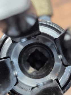

Vielleicht kannst du das Futter mal ganz aufschrauben und vorne reinfotografieren?
FeineWerkzeuge bietet jedenfalls Adapter und sogar alte historische Bohrer an, kosten jetzt auch kein Vermögen.

Es gibt eine Vielzahl unterschiedlicher Bohrfutter
Einfach Bohrfutter auseinanderschrauben und sich die Backen anschauen
10.328
vierkant konus,
moderne Bohrer funktionieren nur mit einem sechskant und einem entsprechenden Adapter

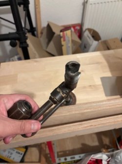

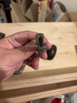

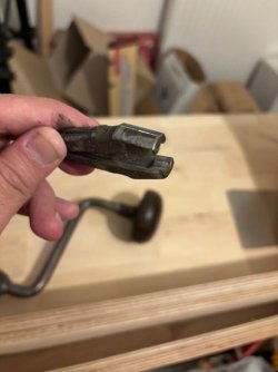

Hier mehr Fotos. Geht es nur mit komischen Bohrer? Soll ich lieber suchen was günstigeres auf Flohmarkt oder kann ich probieren mit dem Adapter fein Dieter schmidt? Wenn ja welche Bohrer empfehlt ihr dafür?

8.310

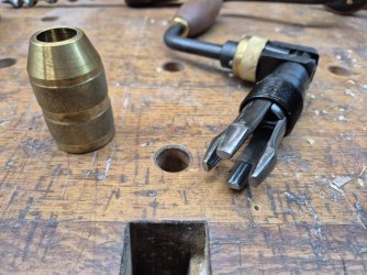

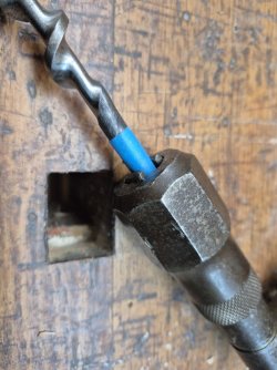

bei diesen Bohrwinden, läuft die Kraftübertragung über den Vierkant. Das Zweibackenfutter ist nur zum Ausrichten und fixieren. Die Winde ist für Bohrer mit 4Kant, aber mit dem Adapter von Feine Werkzeuge Berlin ( Art.Nr.: 300222 ) kannst du Bohrer und Schrauberbits mit 1/4" Sechskant verwenden.

ich schreib es gern nochmal: konischer vierkant.
Ja, mit dem Adapter: Bohrwindeneinsatz mit 1/4 inch (6.35 mm) Sechskant-Aufnahme und Verschraubung kannst Du Bohrer mit sechskant verwenden. theoretisch.
Praktisch erreicht man die erforderlichen Drehzahlen für ein halbwegs passendes Bohrbild nicht mit so einer Bohrwinde. Da sind die übersetzen Maschinen besser: https://www.ebay.de/itm/316063774415
Johannes, bei den zwei backen wird die Kraft über die Backen übertragen. Bei den Vierbackenfuttern ist das so, wie von Dir beschrieben.

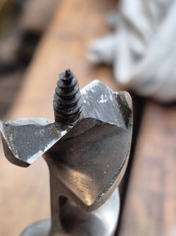

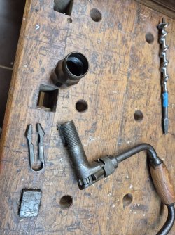

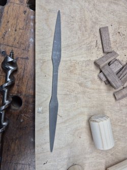

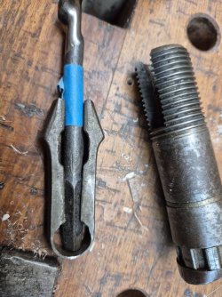

Mit dem wirst du nicht glücklich werden. Bohrer mit kleinem Durchmesser bis ca 8mm geht noch. Alles darüber hinaus macht mit der Bohrwinde keinen Spaß. Da solltest du besser die originalen Bohrer nehmen. Die Schneidgeometrie ist für langsames Bohren mit der Bohrwinde optimal. Gibt ein paar Ausnahmen, aber wenige. Die Bohrer werden mit einer speziellen Feile (1.Bild) geschärft. Auf dem 2.Bild erkennst an welchen 2 Stellen damit geschärft wird (die glänzenden Stellen).

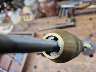

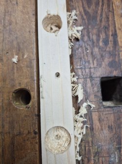

Für kleine Durchmesser bis ca 8mm (normale Holzbohrer ohne Vierkant) verwende ich einen Handbohrer. Für größere Durchmesser die Bohrwinde, bis 30mm. Da wird es aber auch schon sportlich. Bis ca 24mm geht es aber gut. Kommt aber auch auf das Holz an. Bei härterem Holz muss man schon ganz schön Druck von oben auf die Winde ausüben, damit das Gewinde greift. Bei weicheren Hölzern dreht sich der Bohrer fast von alleine ins Holz. Hier noch ein paar Bilder von Bohrwinden mit 2Backen- und 4Backenfutter und Handbohrern, sowie Löchern mit stumpfen und scharfen Bohrern in Fichte.

Alte geschärfte Bohrer wird schwierig. Ab und zu bei Ducotools.nl, aber meistens mit Bohrwinde. Das Schärfen ist aber nicht schwer. Das muss auch nicht so superscharf sein. Die Feile bekommst du bei "Feine Werkzeuge". Wenn du neue Bohrer im Adapter verwenden möchtest, dann nimm Schlangenbohrer mit Gewinde vorne.
4.000
Wobei die Spanheber (radiale Schneiden) vornehmlich von unten zu schärfen sind und von oben nur zum Abnehmen des Grates oder um Beschädigungen zu beheben.
Gruß, David
Danke, das vergaß ich zu erwähnen. Dafür, zum Abziehen, kann man auch gut einen Formstein (Wasser oder Öl) nehmen. Was vielleicht noch wichtig wäre, ist das Gewinde. Zum einen sollte es natürlich noch intakt sein. Dann gibt es aber auch Gewinde mit unterschiedlichen Steigungen für weichere und härtere Hölzer.
