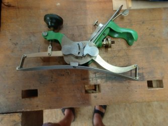

E gibt bei Schiffshobeln, a la Ulmia Kunz und a la record welche ist besser, praktischer was auch immer?
Insbesondere interessiert mich die 2.
Gerade bei #Kleinanzeigen gefunden. Wie findest du das?
https://www.kleinanzeigen.de/s-anze...ampaign=socialbuttons&utm_content=app_android
Was besser ist , kann ich dir nicht sagen , da ich nur einen von Kunz habe . Dieser hat allerdings eine Synchroneinstellung und ist wohl ein Nachbau vom Stanley 113 . Dieses Detail wäre mir bei so einem Hobel wichtig .
Mitglied 67188
weil bei letzterem die Schraube zum Einstellen des Sohlenradius´ gleichzeitig der vordere Handgriff ist. Und dadurch wohl bei Benutzung zum Verstellen neigt.
kann ich nicht bestätigen.. hab 2 113er ein Nachbau ein Original
zumal die Übersetzung nicht üppig ist.
Außerdem gibt es da noch die Klemmschraube, die ein verdrehen blockiert.
Ich finde das sogar gut während des Hobelns den Radius etwas korrigieren zu können bis das
Eisen greift.
Erst zum Schluss auf die letzten Striche verstell ich da nix mehr...
Bei mir kommt der "Bogen-Rohling" ja meist aus der Bandsäge und hat auch keinen exakten Radius zu Beginn.
Da tastet man sich ran mit Spanbrecher Einstellung, Zustellung und dann eben am Radius.
Am Anfang ist durch die Schrägstellung (ziehender Schnitt) auf schmalen Kanten eh alles nur ganz grob.
rafikus
26. Juni 2007
4.270
Ruhrgebiet
Bei dem Schiffhobel 113 ist der Griff doch einiges höher angebracht als bei dem Schiffhobel 020, hier könnte die größte Differenz in der Benutzung der beiden Schiffhobel liegen.
Ich besitze den Schiffhobel 113 mit dem ich aber noch nicht gearbeitet habe. Bei "Trockneübungen", also nur etwas anfassen und die Bewegung andeuten, empfand ich die Griffposition schon als recht ungewöhnlich.
8.984
Ich Habe den 113 von einem Kollegen ausprobiert und bin damit nicht glücklich.
Deshalb ergibt sich auch strenggenommen keine Rundung weder konvex noch konkav, sondern nur eine äußerst grobe Annäherung da dran.
Da Frage ist, ob beim 020 die Rundung und die Handhabung besser ist.
