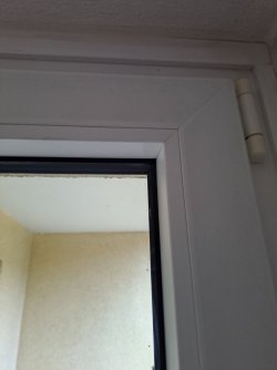

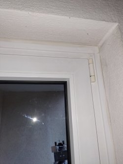

Hab seit 1,5 jahren regelmäßig kerzen brennen aus spiritueller Sicht im wohnzimmer.
Nichtraucherhaushalt !!(auch keine rauchende gäste :emoji_grin:)
heut bemerke ich gräulichen Schleier auf fensterrahmen innen :emoji_astonished::emoji_astonished::emoji_cry: auch auf den Bänderkappen deutlich :emoji_confused:
Mit Pril und feuchten Haushaltschwamm mit schruppseite beigegangen -ging zwar weitgehend ab ,aber oberer Querrahmen seht hartnäckig .
Kennt Ihr probates Mittel dagegen ? Mein Vermieter bringt mich um !!?:emoji_thinking:

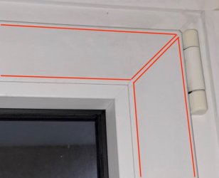

Auf den Bildern sieht es interessanterweise so aus, als ob die Verfärbung im Bereich ist, wo die Schutzfolien auf den Rahmen saßen. Mittel (Bildschirmfoto 2026-01-26 um 22.00.19).jpeg
Gut gesehen, das kann eine Erklärung sein, gerade wenn gespart wird, fängt es bei der Verpackung und Schutzfolien an. Möglicherweise lagerten die Fenster bis zum Einbau zu lange
