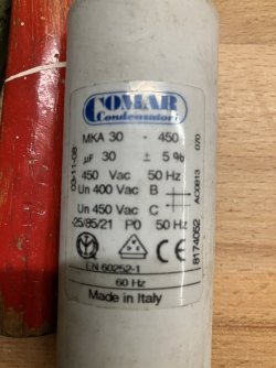

Also Kondi ausgebaut: ist ein 30müF!
Mit der C-Einstellung meines Multimeters gemessen: 0,00müF!

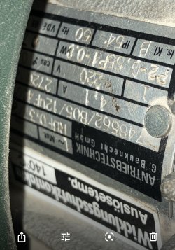

Das Typenschild des Motors hat sich lange bitten lassen, erst als ich die Säge hingelegt habe konnte ich 12müF lesen (was auch besser zu dem passt was ich hier in den Tiefen des Forums dazu finden konnte)!!
Also ist erst mal klar was ich besorge. Muss mal in meinem Fundus schauen, sollte noch mehrere 6müF/650V Ölpapierkondies haben, natürlich nur zum antesten. Die hatte ich mir mal für meine Frequenzweiche besorgt…

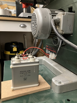

So habe habe meine Kondis angeschlossen:
Den Motor habe ich zunächst komplet von den Riemenscheiben entkoppelt und gestartet: er drehte einwandfrei
AJFCJaVwY7slbKFlA2h_oclqS4UIJl0wpkY37DaGy0Yo0JjWpj3khG-6Q1UmIdNWJseW2nZufZ36Z-o6GnxfakrbKohANKPZZXL6iK4H60uyxtBderUxh7AjNqzE_u-Wx-cLt7sVYGP0iyBPK8aWsFclIQMpKDEE38GmZYMFjcYQPji41rfzrD7zjitLf9DUmhB0tEX_PoMAxub8Xdb89ddQjb4EzGHjy9fFQH3H3QBtl-PQGLLbm6vNejZpsWvNmMqncgyIgVB2DLwASliNAsfdEKP2EJnMK9glSbp-u-eMZoJcGLTKayuekBU0Xt9GtEhqRoHwnibDUBp1rS5ZvJ4lIMbxtyC8mnGWKm44bBfCBBezzwYGdLclKwyM-zS_lfwkS-qrZjHx1hfISTSolC5HUZPKsuOI4c8WZHJsEyxrTskuYUJh3WY04FUSE0owiguk1uUSl6nhn3Lnzm4k1bSnQQk1F-k8mnoPCeQRi4NhHoTR3SXFiYi1w_eRQPbjP2D4XY9SpltVTv1KQTEp6wJqqMjLljpxfXXHrLwlE-N70KY4N4JaZZjrhfbvVJhAkNN5xzlwM4zqThJHHYGob0t62ENSA9CKQa0I_FgkaKM-ob_Ws62kcGHYDRWL-Z6JtCIHAsO9JPouD9xS4dy2hjmd9UySIDIuP0-ljD8AjKaWhn_tuX8gRpzFBGUjFur9O8QyQnbKLHK_b_2uch1h_WhBN9YkgHo6f4ZTXj4vvPO4n0KDy4vsnRRmMFfkA85KPK89RS192T5titmvbJfkyfpl4bUH1PsaJbfA2kHAvN8Ym9EpWm7jDZ1hb2FB4oL_brs9SzWQBu8yMZL2JXF0ek0Tbw86a_Rix8p_7yMkH6fW2QYumAxABa-_Zz4VzypzFvjYJKKJqbH56ybmPZMQXBog-mT0wPv17F_nkKrq3r95uP8Oxn7w_r4PBBNA0Xbd=w686-h914-s-no
Dann alle Riemenscheiben montiert und wieder gestartet: nur Brummen!
Dann die Riemenspannung über den Spannhebel entspannt : Motor lief.
Dann die Riemen leicht gespannt und Sägeband entspannt: nur Brummen!
Enweder hat der Motor was an den Lagern wnn er seitliche Kräfte bekommt (unwahrscheinlich, er läuft rund und geräuscharm) oder die 12µF sind tatsächlich falsch, oder die Wicklungen hAben was (hat so ein Motor Kohlen?)

Brummen gelöst: man muss halt die Zahnriemen richtig auflegen… und eben nicht beide Riemen auf beide Antriebsscheiben motorseitig gleichzeitig! :emoji_frowning2::emoji_thinking::emoji_rage::emoji_fearful::emoji_flushed:
Der Kondi ist ausgemessen und hat 12mü…
Jetzt bestelle ich mal nen richtigen zum dauerhaften Einbauen.

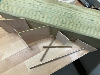

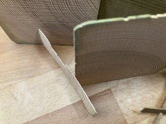

So hier das Ergebnis, da ist erstmal nichts verlaufen und das Band hat nicht gestoppt.
Ich denke mein Ursprungsproblem lag an einer ungenauen Einstellung der Anschläge und an der falschen Geschwindigkeit (danke @Dietrich für den Tipp).
Beim Umstellen der Riemen habe ich dann Mist gebaut und ich bekam das Pseudoproblem das der Motor nicht anlief…
Werde den alten Kondi wieder einbauen (mein Multimeter geht nur bis 20mü und zeigt mir bei diesem 30mü Kondi an er sei über dem Messbereich…) und werde beobachten…

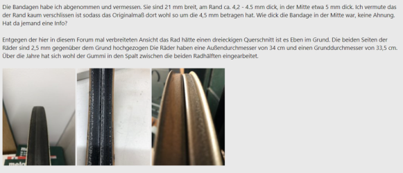

Zurück zum allerursprünglichen Threadthema: Bandagen

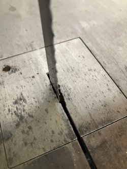

Ich habe es nicht geschafft durchVvor und Zurückplazieren des Bandes auf der oberen Rolle das Band auf den Tisch mittig zu zentrieren, es schleift immer leicht an der Tischeinlage, von vorne gesehen links. Es fehlen ca. 1-1,5mm.
Ich nehme an das liegt daran dass die Bandagen dünner geworden sind. Zum einen durch Abnutzung, zum anderen sind die auf ihrer Innenseite in den Schlitz zwischen den beiden Hälften der Räder gelaufen und haben so auf ihrer Innenseite einen Wulst gebildet. Da ist wohl mit der Zeit etwas Material aus der Mitte der Bandage hineingewandert. Hier nochmal was ich vor Jahren bei der Restauration der Säge dazu hier geschrieben hatte:
Das Bild in der Mitte zeigt die Innenseite einer Bandage. Was man auf dem Bild schwer erkennt ist dass sich dort genau in der Mitte eine "Wulst" gebildet hat, imPrintip genau das Positiv zum Spalt zwischen den beiden Radhälften rechts im Bild.
Deswegen denke ich daß die Bandagen ursprünglich um die 6mm dick gewesen sein müssten!
Könnte der Vorschlag in Beitrag #12 funktionieren und welches Gummimaterial/Härte wäre zu nehmen?

Einlageblech ausklipsen und links an der Außenkante ein paar Züge mit der Feile drüber, dann sollte die Tischeinlage zur Bandposition passen.
Bild 1 der Bandage ist i.O. wie die innen aus sehen interessiert nicht, rund laufen müssen sie aber.
Mit der Radneigung kannst Du das Band positionieren, dann testen ob sie am Anschlag "längs" auftrennt...!?
