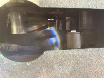

tut mir leid für die schlechte Qualität,
Rechts ist eine spannrolle die mit einer Feder den Riemen fester spannen kann

ich glaube die spannrolle ist etwas schief, das wird das Problem wohl verursachen ‍♂️

Ja, denke ich auch, da ist eine Verzinkte Schraube drin, Weinig hatte damals noch keine Verzinkte verbaut. Da wurde definitiv schon mal herumgeschraubt.
Sind nicht unten an der Aufnahme ein paar Stellschrauben? An diesen wird der Winkel der Spannrolle eingestellt.

ein flachriemen wandert immr auf den Berg, deshalb sind mindestens eine Scheibe imer Ballig.
Es reicht aber auch wenn eine Rolle schief steht, das scheint bei Dir zu sein, welche kann man aauf dem Foto leider nicht sehen.

Ja wenn ich an der langen Feder der Spannrolle einen Hebel ansetzte dann läuft der Riemen nach unten, ich schau mal wenn der neue Riemen da ist, ob ich das irgendwie gerichtet bekomme

Die Spannrolle sollte Spielfrei sein, wenn nicht, Lager defekt oder die Stellschrauben liegen nicht am Ständer an. Diese siehst du wenn du dich unter der Maschine legst.

jo, unten drunter da kann man es einstellen,
