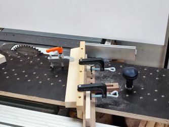

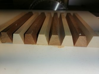

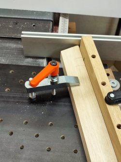

Schritt 1 Zuschnitt der Segmente (jeweils 12 Stück bei meinen stehrümchen.
Ich habe die Segmente mit der Tischkreissäge zugeschnitten.
Wichtig dabei ist möglichst genaue Winkel und exakt gleiche Größe der Segmente.. Deshalb habe ich auch die leisten am Winkelanschlag fixiert.
Wichtig ist auch ein scharfes Sägeblatt für möglichst saubere glatte Schnitte, da jede Art von Nachbearbeitung zu Ungenauigkeiten führen, die im Einzelfall unbedeutend erscheinen, aber bei 12 Segmenten zu unbrauchbaren Ergebnissen führen.

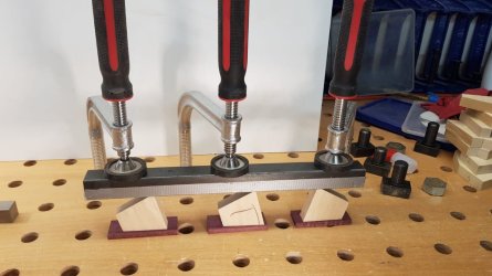

Schritt 2 Adern zwischen den Segmenten
Ich habe die Adern mit einem geringen Übermaß zugeschnitten und wie auf den Bildern zu sehen ist, mit den Segmenten verleimt,
Die Überstände an den Längsseiten wurden mit einer Prxxon Feinschnittsäge und einem Winkelanschlag bündig geschnitten. Die kurzen Seiten wurden beigeschliffen.
Grundsätzlich kann man das auch mit einem Bündigfräser machen, aber da waren mir die Finger zu nah am Fräser.

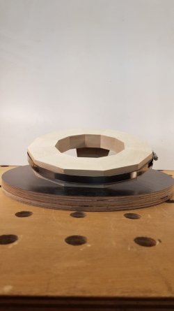

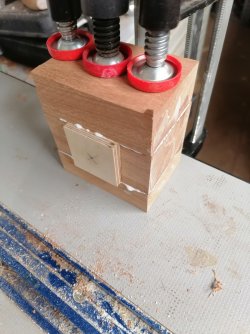

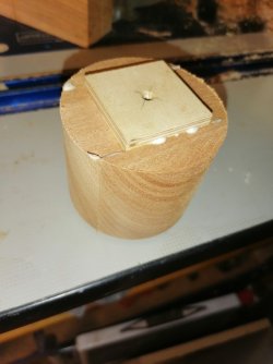

Schritt 4: Segmentring zentrieren
Für die weitere Bearbeitung, Fräsen der äußeren und inneren Kontur, muß sich der Segmentring um die eigene Achse drehen können, d.h. er muß zentriert werden.
Dazu klebe ich eine möglichst genau passende runde Scheibe mit Mittelachse mit Heißkleber in das innere Zwölfeck.
In diesem Bild ist der Segmentring bereits gerundet; das bitte ich zu übersehen. Es soll lediglich die Zentrierung zeigen.

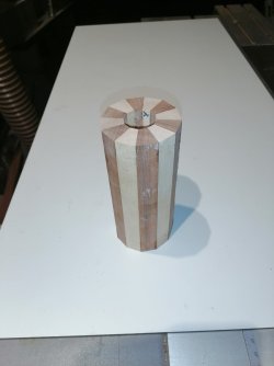

7. Februar 2021
562
In einschlägigen Videos wird oft gezeigt, wie zwölf Segmente mit einer dicken Leimwurst dazwischen ind eine Rohrschelle gedrückt und dann zusammengeprsst werden.
Das kannst Du vergessen!
Das Ergebnis wird bestenfalls so aussehen:
Sorry, aber das ist Quatsch. Wichtig ist einen exakten Winkel zu sägen, dann passt auch alles zusammen.

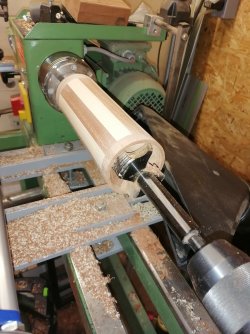

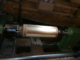

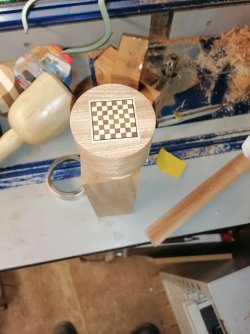

Ich habe aus Abfallholz noch einige Weihnachtsgeschenke in Form eines Coffee-Cups gebastelt. Grundform war ein Zwölfeck, welches dann rundgedrechselt und ausgebohrt wurde. Dazu braucht man keine übermäßigen Leimaufträge sondern exakte Schnitte, dann passt das. Zusammengezwungen habe ich alle zwölf Teile mit simplen Draht. Von fünf Exemplaren hat kein einziges Mängel in Form einer schlechten Leimfuge auf einer Länge von 170mm

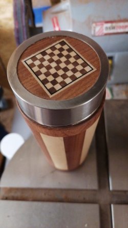

Hallo Georg,
wie hast du denn das kleine Schachbrett auf den Deckel gezaubert?
viele Grüße Gerald
Astlochfräser
7. Februar 2021
562

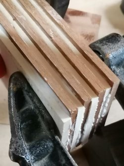

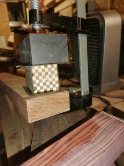

Hallo Gerald,

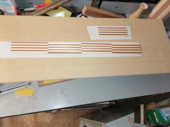

da wurden 8 Brettchen (5mm Stärke) aufeinandergeleimt, anschliessend mit der Bandsäge aufgetrennt und auf 5mm Stärke gehobelt. Dann versetzt zum Schachbrett verleimt - 1mm Ebenholz und Ahorn-Furnier drumherum, dann ein paar Sipoklötze und das ganze rundgedrechselt, und
in Scheibchen geschnitten.
