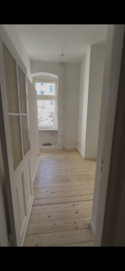

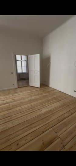

Danke für die vielen Antworten. Es ist eine Altbauwohnung, und Dielen sind überall; aber die anderen sind eben 100 Jahre alt, und die neuen sind, wie jemand hier sagte"Baumarktware [...] wer aus solchem Krams Dielen macht ist selber Schuld". Aber ihr habt mich etwas beruhigt und @Holzfummler hat mich wirklich zum Lachen gebracht mit "Stahlplatten raufnageln oder VSG, 20mm.".
Nur mal so zum Vergleich "alt" und "neu".

Neu ist Fichte (sehr wahrscheinlich), alt ist Kiefer. Kiefer ist schonmal etwas härter als Fichte. Dazu ist die Kiefer vermutlich aus lokalem Wald, also sehr wahrscheinlich aus Brandenburgs Wäldern mit den eher sandigen Böden. Da sind nicht allzu viel Nährstoffe drin, entsprechend langsam ist das Wachstum. Die Fichte wird aus optimiertem Anbau sein, also absichtlich in Monokulturen gepflanzt für schnelles Wachstum und reicher Ernte.
11.008
der Hinweis kommt natürlich etwas zu spät, aber zum Erkenntnisgewinn vielleicht doch interessant: Ich habe vor Jahren (und gehe fest davon aus, dass diese Erfahrung Gültigkeit besitzt) mal für einen Vermieter Ofenecken ausgeflickt. Dem Mieter war unsere Standard-Diele von Possling (lokaler Baumarkt Berlin) nicht schick genug und er hat sich für sein Wohnzimmer eine breite märkische Hobeldiele aus der selben Quelle beschafft. Wir haben die Dielen am Rand genagelt (unter der Sockelleiste) und danach durch die Feder verschraubt. Die interessante Erfahrung war, dass wir die Nägel in der märkischen Diele fast mit dem Nageldurchmesser vorbohren mussten, sonst gab es keine Möglichkeit dieses Holz zu nageln. Beides war Kiefer aber der Unterschied in der Härte des Holzes war extrem.
BTW Fichte würde ich nicht als Boden verwenden - wobei es auch da ganz andere Qualitäten gibt....

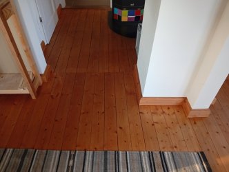

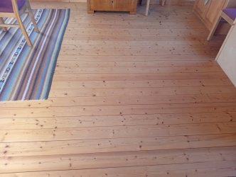

Hier mal ein paar Fotos von alten Dielen. Die Dielen auf dem Flur liegen im Ostflügel der zwischen 1785-1787 gebaut wurde. Sind wahrscheinlich ein Teil der böhmischen Dielen, die als Beifracht mit den Fundamentsteinen aus Elbsandstein angeliefert wurden. Die dunkel gebeizten Dielen liegen in einem Zimmer im Westflügel (1783-84) und sind wahrscheinlich aus hiesigen Kiefer aus der Göhrde.
Die Stufen habe ich nur mal fotografiert, um zu zeigen, daß die Eiche knapp 250 Nutzung eigentlich gut übersteht.
